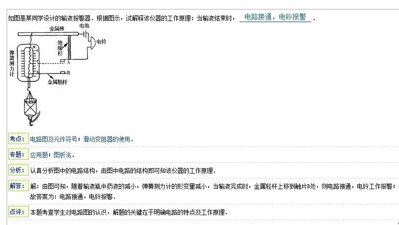

输液结束报警装置,哪位社友有好思路

在输液管里滴液的那个地方加个光电传感器,对液滴间隔计时,超时报警。
可以做的功能全一点的东西,套在滴液管外边,给患者配药时就给配一个,每个患者都有固定的编码对应患者名字、针剂、开始时间等,可以呼叫护士,系统可以自动确定该编码的位置,在护士房间设监控中心,设专人监视,指挥巡视护士(类似于110的指挥中心和巡警的关系)。

现在这个网上有很多资料,毕业、课程设计、创新大赛的也有类似的题目,以前我室友参加比赛做一个,成本貌似只要300块左右吧,效果还行,在比赛中也获奖了。
    简单说说他运用的基本原理:主要利用药水瓶的重量变化,采用了杠杆原理,一头挂药水瓶,一头线绳控制电路开断,杠杆下落差拉动线绳报警。
这个思路简单实用,好!  发表于 2013-3-16 18:06

比较适合使用超声波传感器
发表于 2013-3-16 13:13:25 | 显示全部楼层
其实可以应用电容, 做一个类似夹子的电容版裹在输液管上,当液体持续流过电容变化在一个微少范围,当没有液体通过时,电容会急剧变化,应用于此,便可以报警。
估计这个成本最低,我认为这个好。  发表于 2013-3-19 08:05
