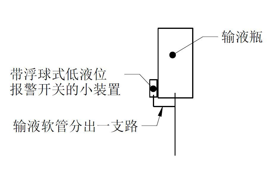

输液结束报警装置,哪位社友有好思路

额,最简单的是做一个非接触式的液位传感器,直接套在瓶子上,然后液位到多少以下开始报警。或者做在输液管子上,要紧靠瓶口,液体低于这个线报警,同时要设计一个夹子,报警以后夹住管子不让液体再流下来,大致是这么个想法,第一印象
发表于 2013-10-5 14:07:02 | 显示全部楼层
2个长金属针插进瓶里,液面下降,金属针断路,然后发出警报。
发表于 2013-10-8 09:59:50 | 显示全部楼层
这个大家要考虑药物是不能混合的,也就是这个东西经过后就会有药水残留,这个玩意不能通用,这就意味着药水不能流过它,要非接触的,如果医院的所有药水瓶都是一样大,就很好做了,用一个专用的雷达感应加报警功能。现有条件下有点难,什么时候如果开发出内置在玻璃瓶的报警装置,不接触液体的,这个每个玻璃瓶瓶口有个发射装置还差不多,医院只需要一个信号接收总机。现在这个玩意我感觉主要是受芯片体积、成本、信号发射距离的控制导致没法做。

  这个已经有了  很小的一个东西  吊水完了会报警  淘宝搜 输液报警器 30到100的都有

这个磁翻板液位计是工业上面用的,价格几千元不等,多用于储罐或者油箱检测液位,上面可携带远传变送器,但是这个体积挺大的,还需要跟储罐通过上下两个接口管路接通,类似于U型管原理,用于小输液瓶显然是不现实的。
但是通过这个原理可以发散思维,在输液软管上面考虑,如附图:
小浮球开关还是比较便宜的。
