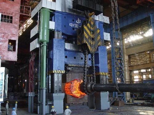

不虚侃了,谈一个实际的工作例子,

真是开眼见了,刚开始还以为是水压机直接顶芯棒把锻件给拔长,原来是锻件卧放着,水压机是压锻件的(那个退棒的椭圆也就这样产生的吧),那么芯棒应该有什么东西要拉它或者顶它,才可以把锻件给拉长吧,如图
多到现场去看吧,你从电炉冶炼、出钢、铸锭,加热、敦粗等等,一直看到加工成型,你把那个系列照片都凑齐了,就基本会了,  发表于 2013-3-6 16:36

手机上网没法查资料,门外汉,就说说一些假想:结构形状类似瓶子,门是瓶塞,在瓶子里,靠瓶内压力从内往外顶瓶塞,瓶子竖放,开门机构作用在于上拉和下放瓶塞。那个椭圆形,锻造时的状态,长轴和短轴方向锻造次数差或次数比的问题。芯棒可能也微椭圆,用水冷程度控制椭圆度,难在一锤下去的变形度,多一锤或收锤时机晚,也许就大于芯棒的可控变形。经验活,所以要请大爷看锤。请998大虾点评下我的思路
基本是你说的这么个事情,但比你说的要复杂,这个要学徒的,不是念书得到的,没有师父不行,这类大爷就凭一个绝活就可以吃半个中国,这就是手艺,大家有需求,都得请人家,  发表于 2013-3-7 09:58
瓶塞的放入,比喻就是比门大的胖子横着侧躺入门然后站着面对门去堵门  发表于 2013-3-7 00:43

那您就继续随手说说,俺们仔细听听 ^_^  发表于 2013-3-7 12:10
谢谢大虾关注,这类东西其实这些年出过不少了,只是大家不太留意,还有些说怪话儿的,哈哈,技术,其实就是个积累过程,我都是随手说的这些,以前玩过的,大家参考一下,以后是个方向,谢谢  发表于 2013-3-7 10:00
