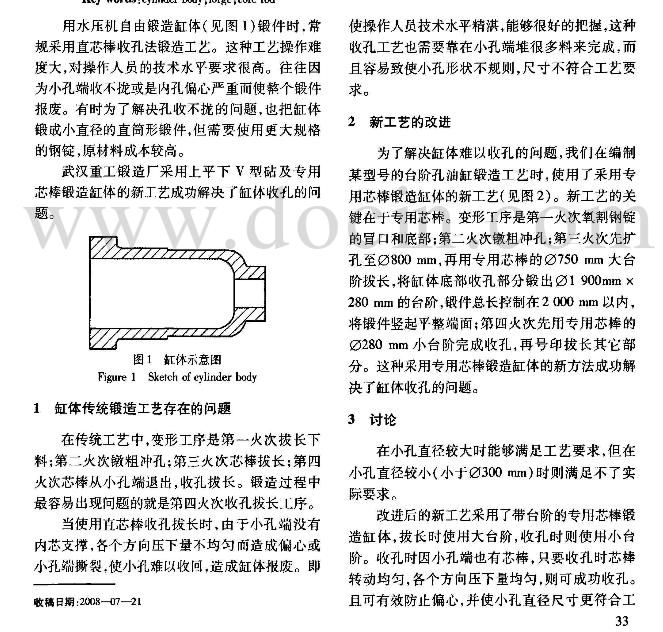

这么大直径的,听说水电上的启闭机有这么大的,内径是磨出来的;
目前我们单位可以刮削滚光或者绗磨,能干500mm的
发表于 2013-3-6 01:14:32 | 显示全部楼层
这个话题很陌生,要是赶上人家上门问这个,请吃一顿午饭聊一聊,客气送走
不过为响应998大侠不虚侃的号召,上网扫了一下盲,这个ppt不足入高人之目,但窃以为于我辈扫盲不错 http://wenku.baidu.com/view/9988e5c4d5bbfd0a79567350.html

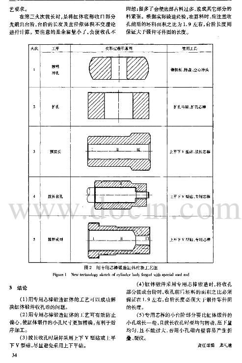

请教大侠一个问题,既然在墩拔的过程中希望将坯体的温度维持在再结晶温度以上,那为什么芯轴要水冷呢?还是在最后一道拔长工序里才加有水冷的芯轴,从而控制冷却曲线使晶格不至于长得过大?
噢,原来如此。谢大侠指点!恭请大侠多聊聊这类例子,让俺们多看看眼。  发表于 2013-3-7 00:41
多谢大侠,热心肠!  发表于 2013-3-6 19:54
芯棒不水冷,强度下降很多,经不住水压机的拔长,其自身变形就非常大,并且无法退棒,  发表于 2013-3-6 09:50

直径1200,长度8900,这么大尺寸的筒子很难直接用芯棒穿吧
猜测是先镦粗,长度不大时就用芯棒穿过去,再镦外圆、拔长
多次镦拔的,有一套规程,多火的,根据需要,有时是6-7火,  发表于 2013-3-6 12:01

前面楼主说退棒时需打出个椭圆来,另外是不是退棒时还要加大水冷流量,让芯棒微缩,这才能退?
大虾是有水平的家伙,看问题能看实质,退棒主要是个手艺,就是不能把外壁与棒‘贴紧了’,这是一个锻造技巧,理论说就是有一个椭圆,但操作有技巧,打的时候,要请一个高人,给银子就可以解决,  发表于 2013-3-6 14:56
