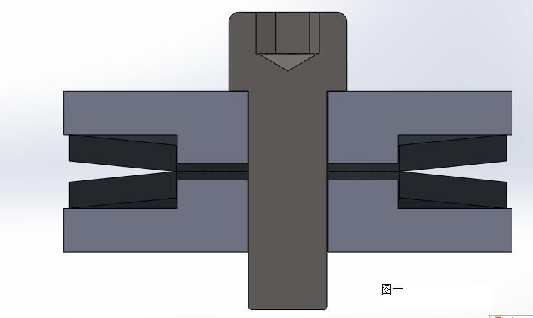

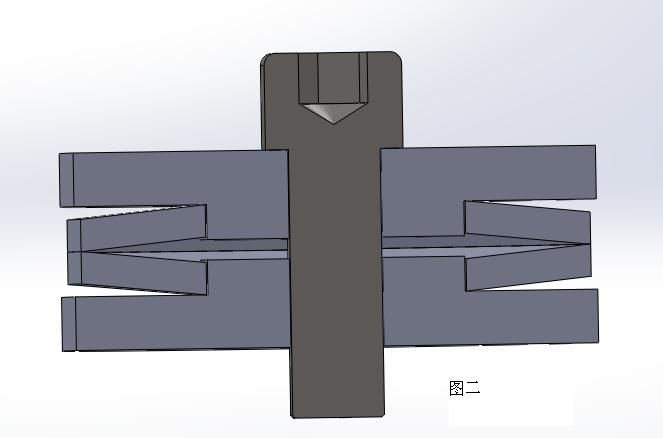

3.           前面是抛砖引玉,下面才进入主题。碟簧的安装方式,最近设计一款产品使用到了碟簧,我查阅了大量资料,和各位讨论下安装方式,
图一
图二

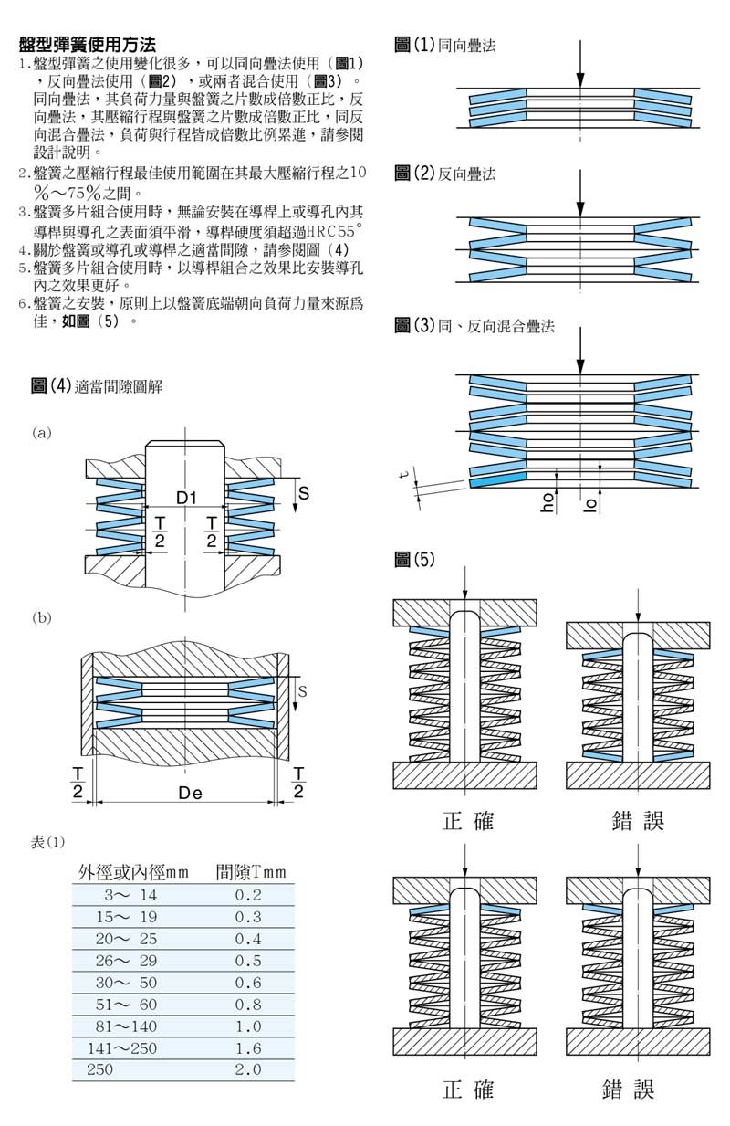

给个资料对比看看
这本书非常不错,书名是什么?  发表于 2014-5-13 14:13
从受力的情况来说,没有区别,但在实际情况中,有可能会产生偏载,而图1比较好的适应偏载,而图2不能!  发表于 2013-2-23 22:43
这样的话,应该是图一比较好,但为什么呢?  发表于 2013-2-23 16:28

第一种合理些

关注细节的人总是会有收获!  也谢谢4楼清晰的资料。
   个人觉得,条件么不是很多,两种安装方式在不同条件下是会有各自优点。关键看运动件的运动范围和频率,方向和大小。
   安装碟簧的应力一般较大,螺栓(芯轴)如果受力不均,可能会受到弯矩而疲劳。
     如果:只有两片碟簧,且非要选择的话,我会选图二,  因为图一的动不了,没弹性,被定位凸台挡住了。 {:soso_e151:}
   嘿嘿 ,钻个空子。
图一的动不了??????????  发表于 2013-2-28 07:50
图一没压实,中间是空的  发表于 2013-2-24 08:42
你按图纸制造后装配下,就知道了,运动范围小的可怜,基本可以忽略不计。  发表于 2013-2-23 22:33
图一和图二除了簧片反装以外,其余条件都一样,间隙也一样,怎么会动不了,还窃喜呢!  发表于 2013-2-23 21:36
发表于 2013-2-23 20:04:44 | 显示全部楼层
这个不算是对错的问题,只是不同场合下优劣的问题。一般都是对扣的多,但是首尾两片如果反扣,碟簧与传力件之间的接触直径大,相应的接触面积大,不容易在受力件上造成严重磨损压痕,反之内孔与受力件接触,应力较大,容易受力件硬度不高时容易磨损。总之,碟簧成对使用就行了。
我也是这么认为的,图1比图2好  发表于 2013-2-28 07:51
