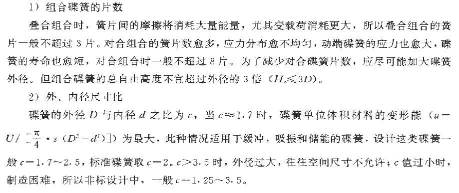

是碟簧而不应该是叠簧,因为英文为disc springs,附两篇文章,是DIN碟簧标准起草单位慕贝尔的,说的非常清楚,计算软件也可以在官方下载。 碟形弹簧设计.pdf (1.92 MB, 下载次数: 21)

 楼主| 发表于 2013-3-11 14:22:25 | 显示全部楼层
