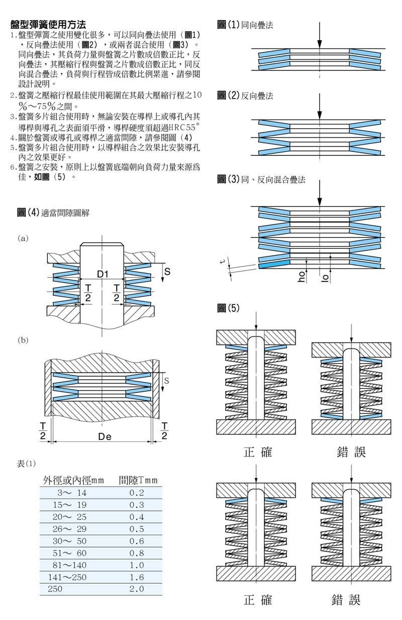

图一合理,因为:
1.图一中,弹垫与弹垫之间受压部分直径较小,压紧充分,与压件接触面积大,安全性好.
2.图二中,因2个弹垫与压件轴孔存在间隙,弹垫外圈相互压紧,但容易错位.

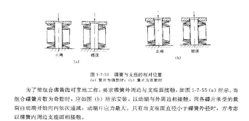

这两个描述的互相矛盾,哪一个是正解?

图一比较合理,这个在机械手册上是有介绍的!但是我也有你同样的疑问!
还有这个碟簧最终压到多少是在他合理范围的,是不是极限就是这些碟簧的数量乘以单品碟簧的厚度吗?那他的寿命是多少?

和四楼(5图)是否矛盾,,还请解答,谢谢

(5)图是不是和25楼   矛盾,还请解答。谢谢。
