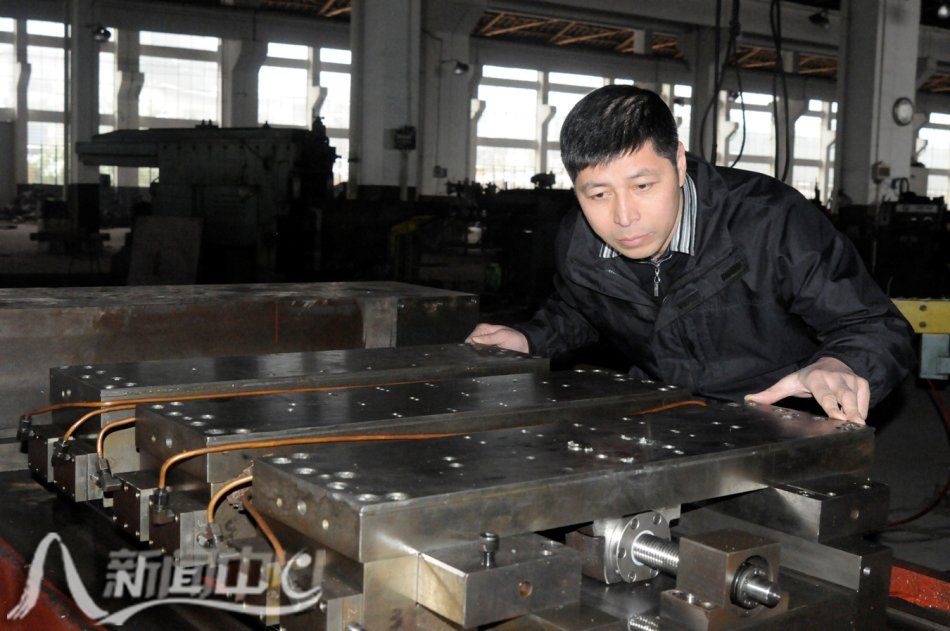

发表于 2013-1-16 12:53:32 | 显示全部楼层
新闻图片

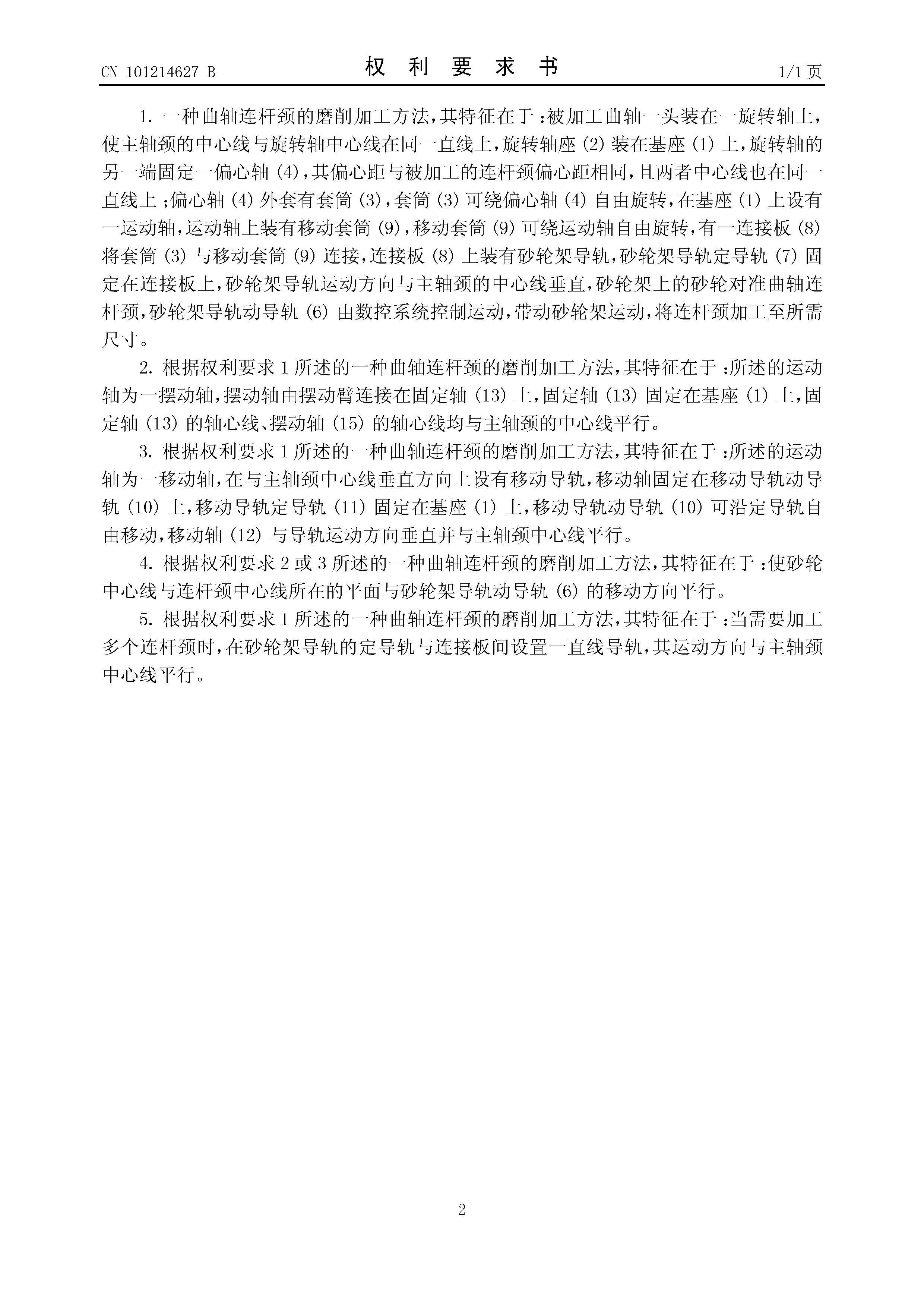

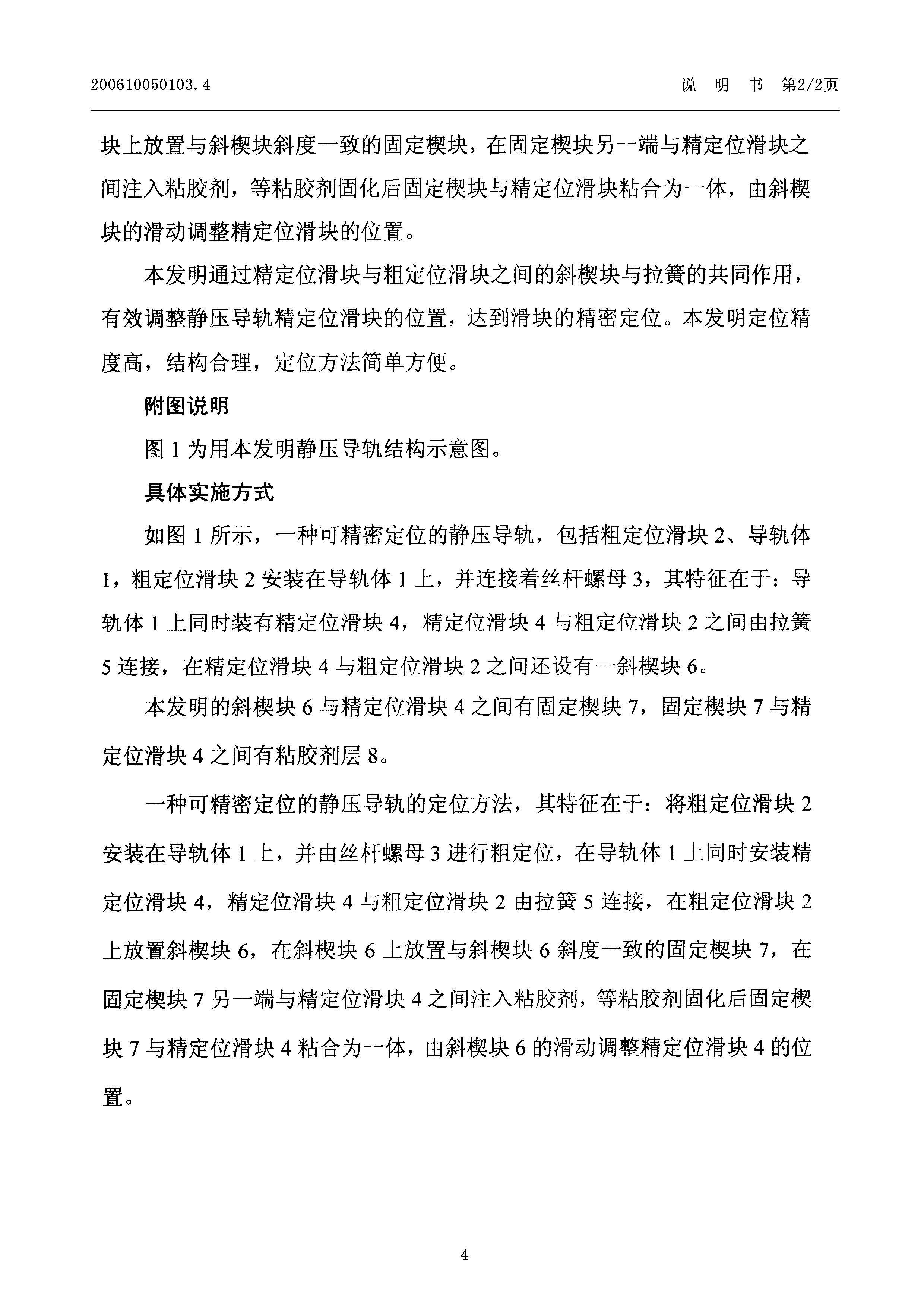

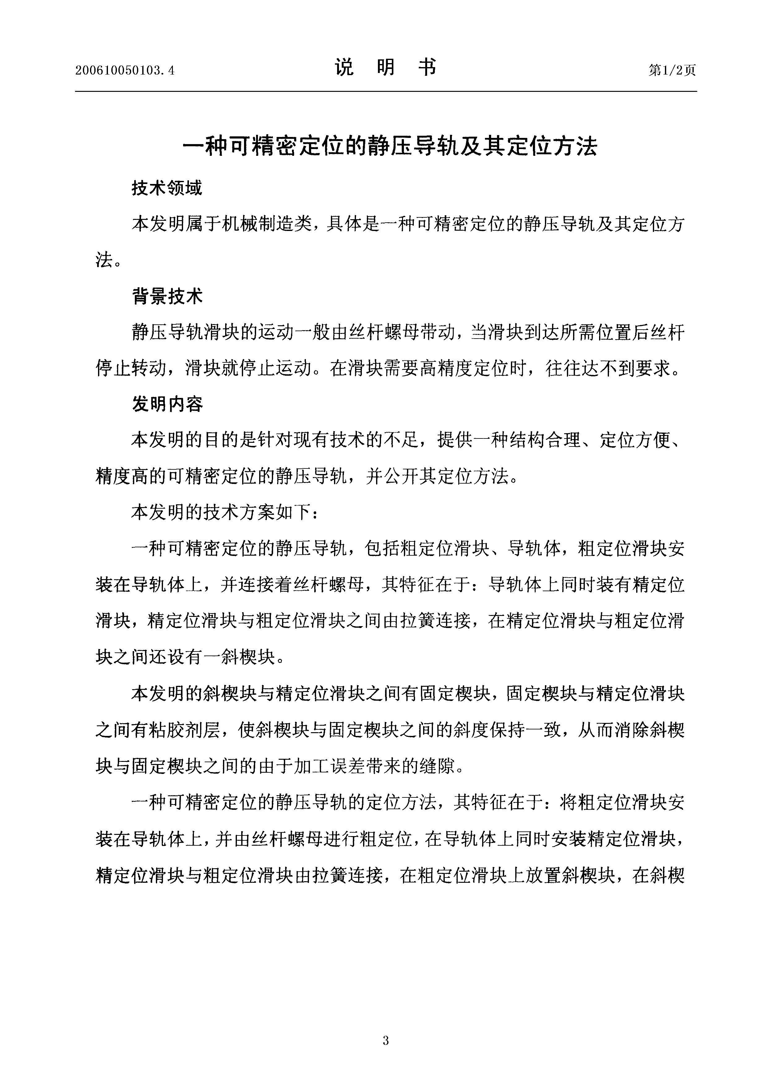

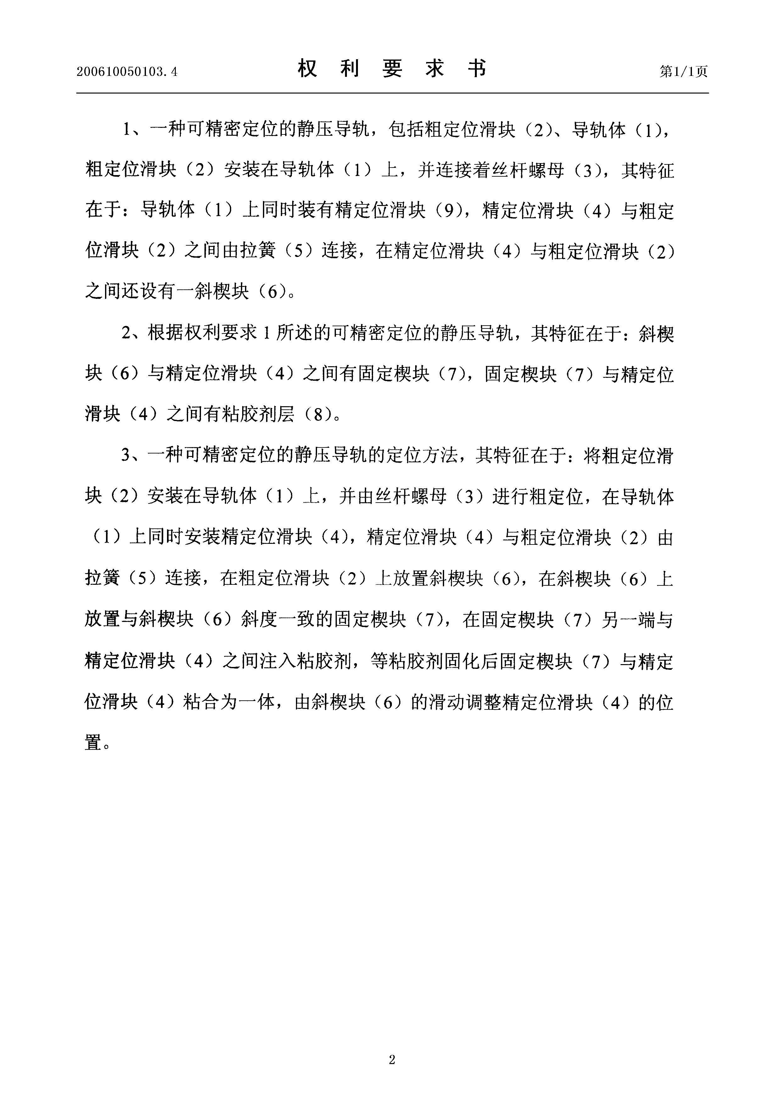

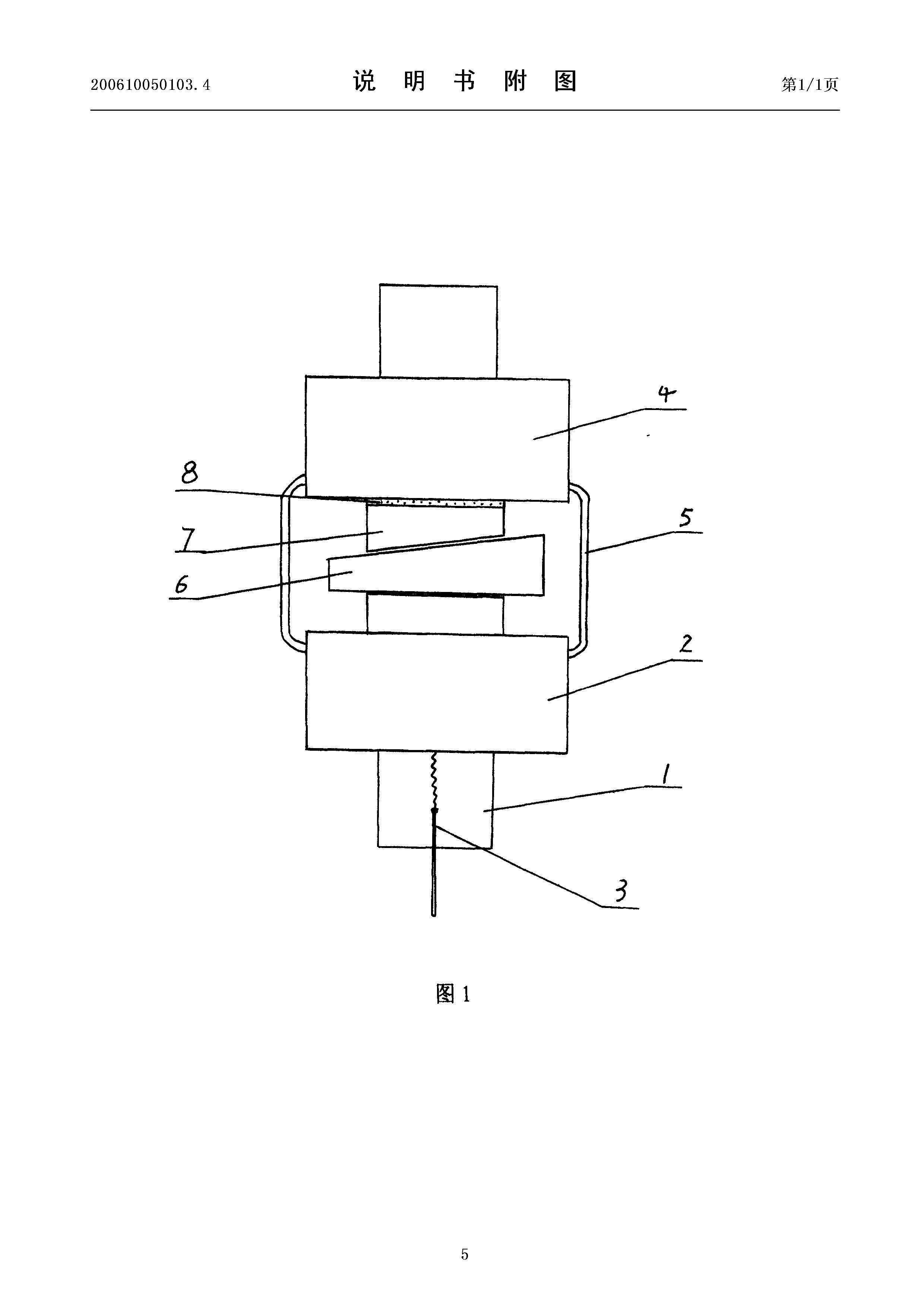

相关专利,做技术的要严谨,请各大侠分析下专利。哈
回扬天大侠,我觉得这种方法很扯淡! N多人用过这招不说,这玩意能作为工作基准吧?本身是可以达到0.1,但能用在所谓重复定位精度0.6的上面吗?  发表于 2013-1-20 21:18
刚才仔细看了,这个是真的,精度做得好的话0.1微米没问题,但是一点都不先进,我们用了很多年了  发表于 2013-1-17 12:05
专利是由知识产权局的审查员审查的。现在好像有一万多个审查员,审查员很多是刚毕业的研究生。 这些专利很容易被无效。  发表于 2013-1-16 14:59
国内的专利文件很多都是5~6页,类似画龙点睛,只要点出眼睛龙身就可以忽略。只能从中看个概念。明显国外或市面已经有的物件和工艺,照样可以通过国内砖家的审查。  发表于 2013-1-16 13:56

一种曲轴连杆颈圆度的随动测量方法

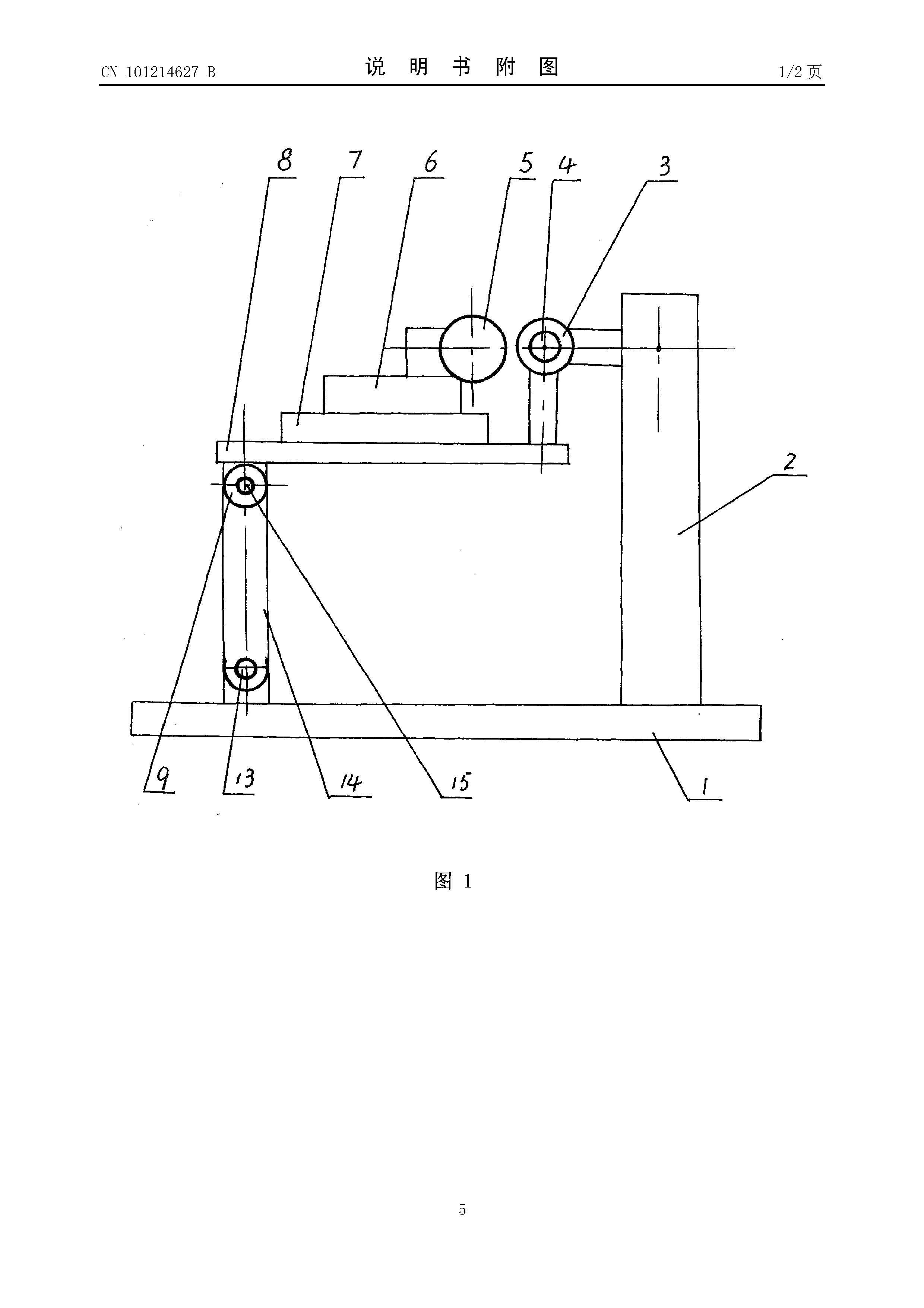

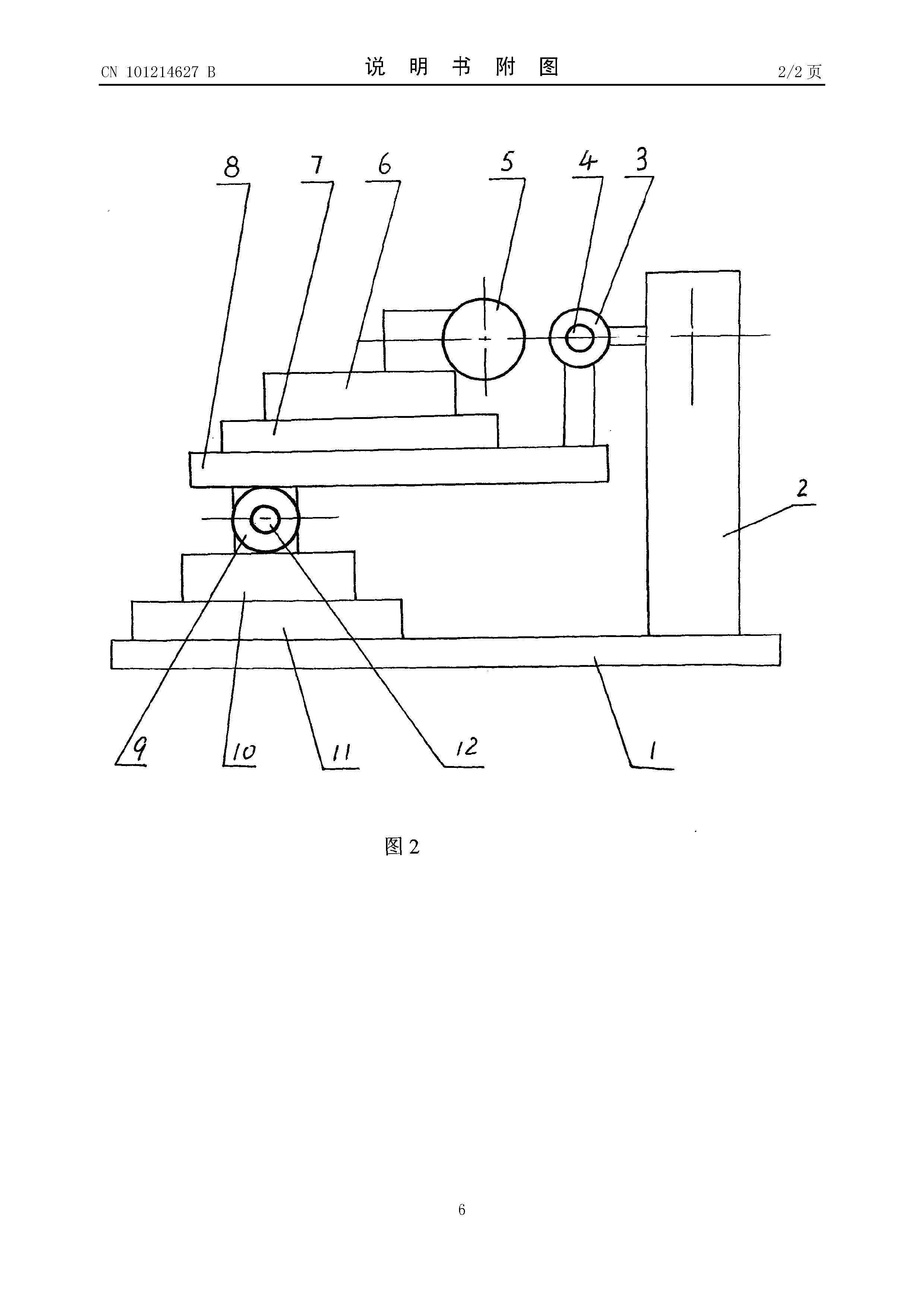

发表于 2013-1-16 13:07:41 | 显示全部楼层
一种曲轴连杆颈的磨削加工方法
