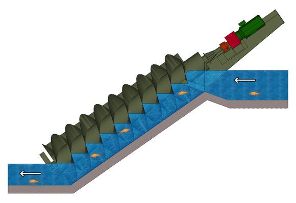

1. 阿基米德的螺旋桨,可以用来兼做水泵和发电机。
2.上图就是我们常见的螺旋泵。
3. 将一个阿基米德螺旋泵倒过来用,就变成一个发电机了。水从高往低经螺旋桨流过,然后发电。
4.我的问题,国内可有做此类发电机的?这种发电机叫什么名字?
谢啦!

理论上可行,不代表实际好用。这个结构作水轮机也不好。

发表于 2012-10-19 09:05:46 | 显示全部楼层
。。。倒过来就能变成发电机???我理解应该不是吧~
不好意思,是我没表达清楚。倒过来用,水从高往低经螺旋桨流过,水的势能转化为轴的动能,连上发电机,就是一个发电装置了。  发表于 2012-10-19 20:45

发表于 2012-10-19 11:00:47 | 显示全部楼层
国外称为 Fish-Friendly Turbine   或  Screw Turbine
发电的同时对鱼类安全无害,值得关注。

 楼主| 发表于 2012-11-10 09:47:35 | 显示全部楼层
哈哈,被我找到了。
此类发电装置叫水力涡杆,国内有厂家在做。
http://www.lingfeng.info/cn/hydrodynamic_screw.htm
 楼主| 发表于 2012-11-10 09:52:50 | 显示全部楼层
水力涡杆适合水头小,流量少的场合;投资也小,还是绿色能源。
