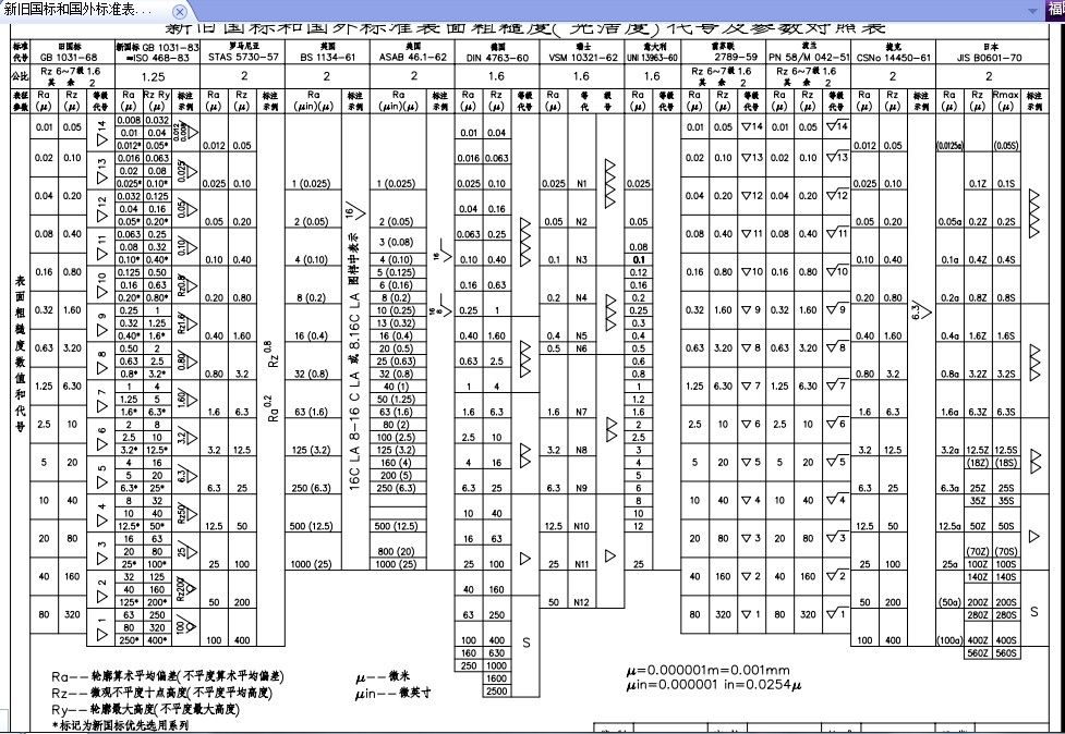

在一个老图纸上看到标注的粗糙度都为  ▽4  ▽5  之类的
请问这种老表法和新的(1.6   3.2 )之间有没有对照的关系啊

有新旧粗糙度对照表,一查表便是
发表于 2012-10-18 18:17:04 | 显示全部楼层
注意最下面一行字  发表于 2012-10-18 18:17

手册上有的,倒三角的是表面光节度
