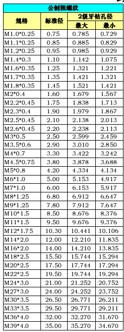

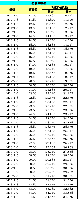

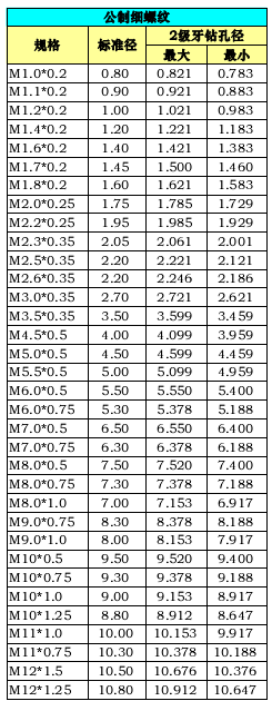

发表于 2012-10-9 14:12:21 | 显示全部楼层 |阅读模式
需要的朋友可以下来研究研究
螺纹攻牙底孔对照表.pdf
85.09 KB, 下载次数: 53, 下载积分: 威望 -10 点

 楼主| 发表于 2012-10-9 14:22:39 | 显示全部楼层
waiwai0809 发表于 2012-10-9 14:18
这个一般有经验的都知道,估计没几个人会去查表
里面有些你不一定知道的,这个很全的(公制、美制..)
还有挤压丝攻的底径.....
先看看再讲吧....

发表于 2013-12-5 13:09:37 | 显示全部楼层
一般常用的都应该知道的,实在不行也可以在绘图软件里可以查的到吧!如在SW里面画一个异型螺孔就知道它的底孔是多大了。
