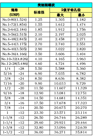

楼主: leya2009
螺纹攻牙底孔对照表.pdf
