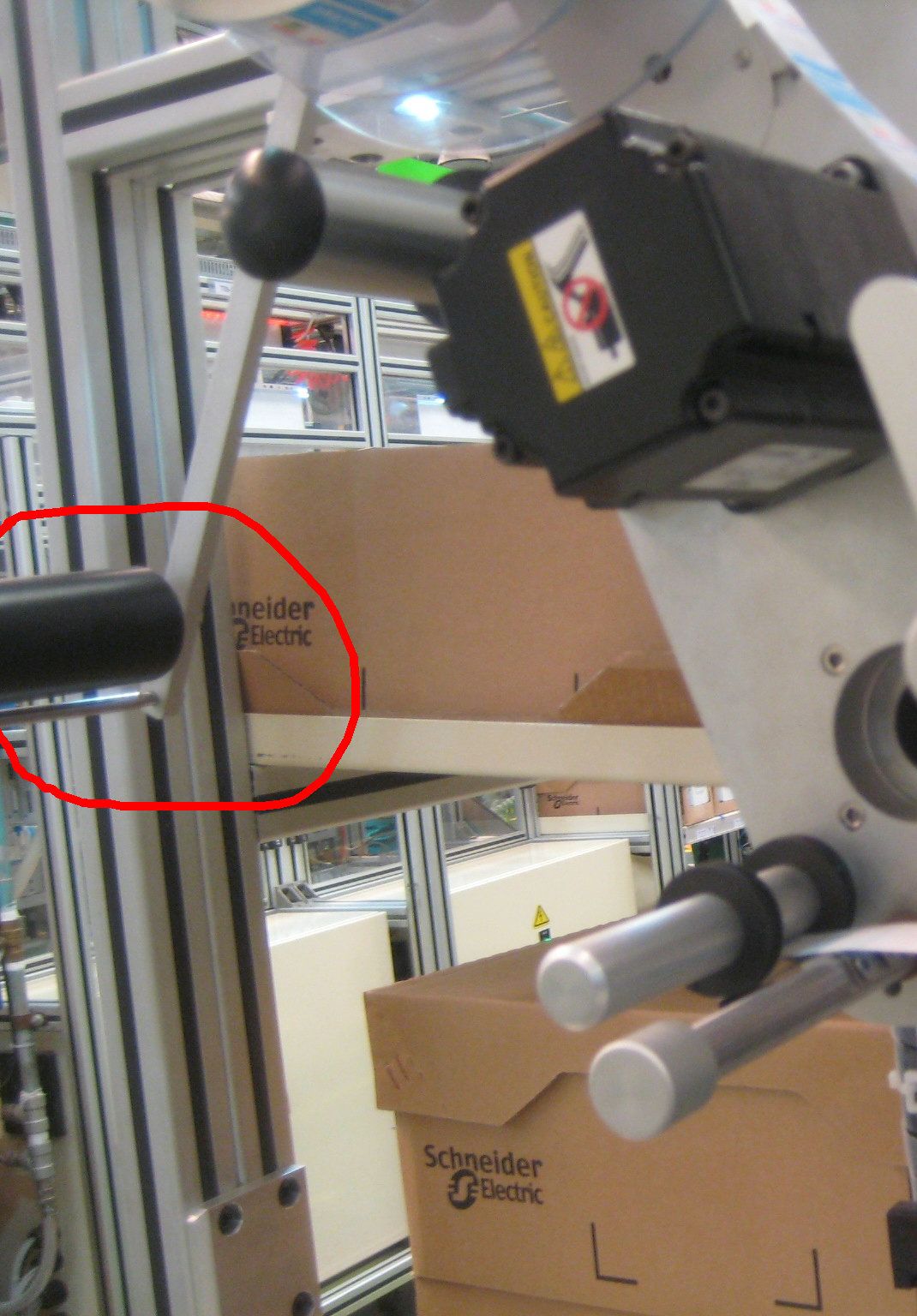

各位同行好!
最近做平面贴标机,被上面的张力调整机构(也有叫缓冲轮机构)卡住了, 我有2张图片,
图片1中的黑色轴类零件那部分做往复摆动,
图片2是机构关键部分,可惜没看懂,
1.张力调整机构01
张力调整机构
张力调整机构
2.张力调整机构02
张力调整机构旋转部分
张力调整机构旋转部分
想请教各位同行,有知道是怎么实现张力调整的吗?感激不尽!

发表于 2012-10-8 20:45:35 | 显示全部楼层
第一个图中的是不是靠辊子的重量张紧?
要是有工作状态的视频就好理解了
发表于 2012-10-8 20:47:24 | 显示全部楼层
你能提供整体图么?这样看不到你的机构是什么样的 没办法分析。
发表于 2012-10-8 20:54:05 | 显示全部楼层
你敢不敢把它拆了看看,就是靠那个扭簧给张力的,第二张图片压花轮是调整张力的,
发表于 2012-10-8 20:54:09 | 显示全部楼层
张力调节 可以调节弹簧的弹力来控制片与片(滚动轴上的摩擦片)之间的摩擦

发表于 2012-10-8 21:02:10 | 显示全部楼层
旋转那个压纹零件实现调张力,它是一个螺母来的。在网上搜搜,有这种东西卖。

 楼主| 发表于 2012-10-8 22:11:00 | 显示全部楼层
你意思是靠两个零件的摩擦力来进行张力的调节,那调节后怎么回去呢?那个黑色的滚动轴是做往复摆动的。我的理解是料带绷紧拉动黑色滚动轴摆动时,那个滚花的零件做直线运动,压缩弹簧,然后弹簧复位带动摆杆回到原位。
但我没理解图片是怎么实现的,本来我认为是螺纹结构,螺母固定螺杆动,但螺纹靠弹簧又复位不了。。。。。
