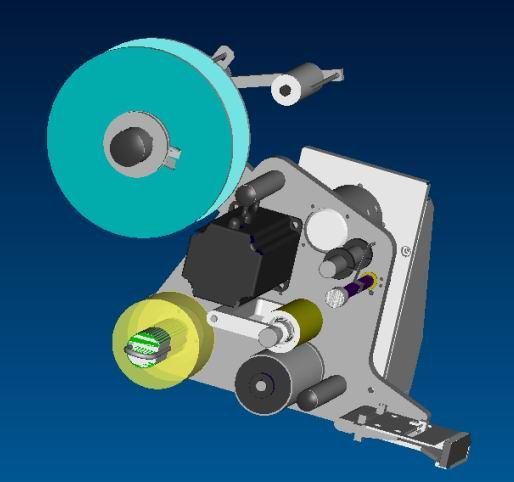

关于贴标机的张力调整机构

发表于 2012-10-9 09:03:26 | 显示全部楼层
我也是做贴标机的,你发的图片结构我都见过。
简单的张力调节,就用弹簧拉住你说的摆动轮,就可以实现张力调节。
第二张图片内部结构是:凸轮+扭转弹簧+伸缩块,凸轮与中心轴连接,凸轮转推动伸缩块上下移动。
调节流程如下:
纸带被拉紧(电机拖动)-摆动轮位移(弹簧作用)-凸轮转-伸缩快上移-伸缩快与料盘脱离-摩擦力消失-料盘转速加快-纸袋松弛-摆动轮位移-凸轮转-伸缩快下移-伸缩快与料盘接触-通过摩擦使料盘转速降低-纸袋被张紧。

第二点说错了,摆动轮移位是靠扭转弹簧一直作用的结果。  发表于 2012-10-10 08:26
2.料盘转的快纸带就送了,送料多了嘛。摆动轮移位是因为一直都有一个弹簧拉住摆动轮的摆杆。  发表于 2012-10-10 08:18
1.摆动轮摆杆与中心轴相连,凸轮与中心轴也是相连。这样摆动轮移位带动中心轴旋转,使凸轮转从而推动伸缩块上下。直观的结果就是摆动轮移位-伸缩快上下。  发表于 2012-10-10 08:17
2.你说的那段“纸带松弛-摆动轮位移”是怎么实现的? 3.请问你有结构图吗,能否截图或用其他比较直观的方式表示一下。 谢谢  发表于 2012-10-9 23:12
你好,非常感谢你的回复。不过我有以下疑问: 1.你的意思是伸缩块会随着摆动轮上下移动,那我能不能让伸缩块和中心轴相连,摆动轮转动时伸缩块也转动,和料盘脱离;  发表于 2012-10-9 23:08

发表于 2012-10-9 11:28:16 | 显示全部楼层
张紧一般靠自身的重量吧,料带过长往下垂接触到感应器就触发马达传动。
要不就是有根拉簧,我接触到的就是这样的

楼主你这个贴标机上下移动的调节是靠IAI的电钢推动的吗。
 楼主| 发表于 2012-10-9 20:36:03 | 显示全部楼层
杨若萱 发表于 2012-10-9 13:46
不太清楚,上传个整体图
整体的图片我也没有,只有一张其他地方找到的类似图片: {E0B48B95-CBC8-47EC-AD04-340B55C59710}.jpg
