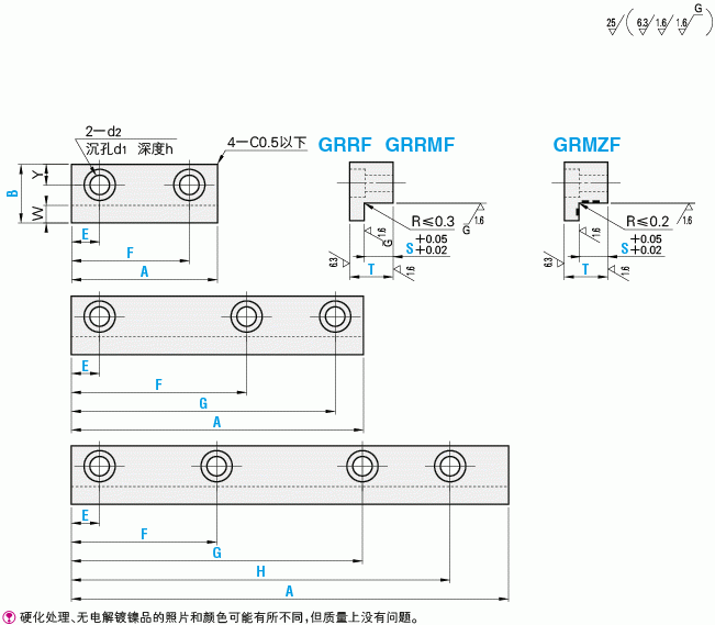

一个刚毕业,一个工作N久,看他们的标注哪个好?
发表于 2012-9-14 14:50:51 | 显示全部楼层
两张图都有缺陷,不怎么好
发表于 2012-9-14 17:10:58 | 显示全部楼层
个人觉得左边的图会比较好,无论是在美观还是在加工上。
发表于 2012-9-14 22:17:19 | 显示全部楼层
图1标的比较中规中矩,简单明了,应该是工作几年的师傅画的,
发表于 2012-9-15 13:26:59 | 显示全部楼层
这要看这个零件的装配关系,两幅图的画线基准不一样,不能单纯的拿来比
发表于 2012-9-15 13:39:06 | 显示全部楼层
硬是把所有回帖都看完了,大家在两张不完整的图上大谈基准,可似乎没人知道这两张图上最终要保证的是到底是什么——是各长条孔间相对位置和它周围4个孔相对长条孔的位置,还是各孔相对于右面那个边的位置?两米长的矩形如果周边不加工,你能保证各边的垂直度吗,毛边能作为测量基准用吗,至少在精度要求高的地方我在我的单位从未见过(可能是企业不够大吧,但至少也存在了六七十年了)!所以个人认为在不知这几个孔的用途的情况下大谈基准是没啥意义的!当然右边的图整齐点,但单从这两张图出发我认为也不一定对!
发表于 2012-9-15 17:29:18 | 显示全部楼层
左边的图尺寸比较集中,容易看错;右边的图尺寸分散,方便记忆;两着没什么差别,就是一个习惯行问题,对我来说两者都适合。
发表于 2012-9-15 18:44:54 | 显示全部楼层
显然右边好,标注第一点要清晰明确啊!!不是越简洁越好!
发表于 2012-9-16 08:20:15 | 显示全部楼层
左边好些,右边太占空间了。
发表于 2012-9-16 09:27:14 | 显示全部楼层
国家标准是不是有问题,当年一味跟老毛子,现在问题很多;看看国外的(第三视图)
发表于 2012-9-16 10:41:00 | 显示全部楼层
一般都像左边这样标的
