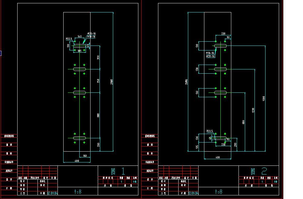

这是一个刚毕业大学生和一个工作N久的刚换工作的师傅标注的图形(本人按其要求做的),请各位帮忙看一下那个更好,还有什么不足的地方需要改进的,谢谢各位!
ps:刚开始用社区论坛发帖子,不足之处也请各位指正,我一定追求完善自我。

右边的是老师标的?加工习惯很明显

我也同意左边的加工的时候要手工计算坐标容易失误,右边一次靠边归零之后直接加工  发表于 2012-9-11 22:11

右边的比较简便啊 左边的眼睛不好可能要多看会

标注基准的选择因当以设计的目的来选择,其次才是考虑加工取数的方便性,明显螺纹孔应该以腰型孔为基准的,右边的标注不妥。  发表于 2014-5-30 11:05

学生标注比较标准,老师傅习惯用加工基准标注,这样便于加工

不知道那些尺寸比较重要怎么说标注的优劣呢?右边那个明显是为了方便划线加工,但不一定复合设计要求
主要看加工位置的精度如何,右边的是划线加工的,左边的如果也是划线加工累计误差应该比较大。  发表于 2012-9-20 10:04
同感,右边的充分的考虑了加工的方便性,但是个孔位之间的要求不可能完全一样。  发表于 2012-9-12 08:05

右边还不如用坐标系标注。

两个图的标注都有一点问题,左面的问题不大,好像是画过图的师傅画的吧,右面的有可能是学生图。
不过,呵呵,这话绕口了,左面的如果是学生画的那他学的还不错了,右面的如果是工作N年的师傅画的,建议这师傅不要改行画图,不妥。

左面是设计人员出的图,右面的是工艺人员出的图。  发表于 2012-9-12 08:06

左边的图 画得合理一些!
右边的水平很低。
主要是看基准,右边的 可能装不上去,不过方便加工倒是真的,  发表于 2014-8-8 16:25
主要是看基准,右边的 可能装不上去,不过方便加工倒是真的,  发表于 2014-8-8 16:17
这要看跟这个零件配合的零件是不是以底边为基准加工的了,右边的图完全就是只顾加工 不顾装配,很可能加工出来跟其他件配合不上,这种零件一般上边张的应该是四个小东西,所有孔都标注到底边的尺寸是不是不妥呢。  发表于 2012-9-13 11:26
