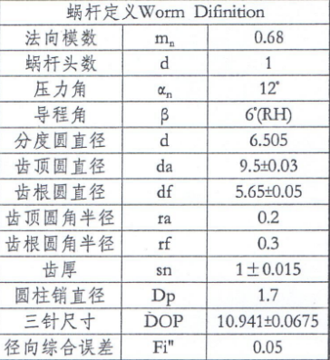

您好,偶然间看到您的技术贴,对其应用十分钦佩,在下有一事相求,我们现在手头正要做一个斜齿轮,麻烦您能根据蜗杆参数帮我们生成一个斜齿轮的3D模型,所需蜗杆参数在图片的附件中请查看,生成斜齿轮的齿数要求为20齿,(最好为变齿厚设计),由于时间紧迫,希望您能尽快回帖!如能成功在下感激不尽!联系邮箱342988466@qq.com!,在下会持续持续关注此技术贴!祝您生活愉快!谢谢
蜗杆参数
蜗杆参数

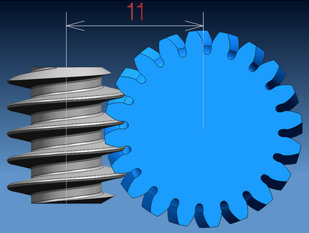

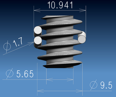

 楼主| 发表于 2015-7-4 17:00:54 | 显示全部楼层
机械zy 发表于 2015-6-16 11:35
您好,偶然间看到您的技术贴,对其应用十分钦佩,在下有一事相求,我们现在手头正要做一个斜齿轮,麻烦您能 ...
此类蜗杆,国外图纸常见
不仅加大了齿高系数,蜗杆也有很大的变位系数
实质上的工作啮合区域中心,远远偏离压力角12°位置
之所以还要取12°压力角,原因有二:
1. 齿轮的工具滚刀是12°
2. 小压力角滚刀,可以加工出较大的挖根根切,预防过渡曲线干涉
此例中,齿高系数1.25,顶隙系数0.331,变位系数0.9519,齿厚系数0.7
要得到准确的齿轮参数,须知道中心距、侧隙数值
否则只能随便做一个:
另外,我与相关技术服务厂有协议,不便随便给其它厂做设计。抱歉了。

首先对您的回答表示十分感谢,您真是行家,我是做非标机械设计的工程师,以前没见过这种蜗杆,最近也是有个项目要根据人家的图纸想做一个斜齿轮来配合传动,据说这好像是奥迪的座椅水平电机上的,起初问了几个加工供应商想做个涡轮,谁知做一个的涡轮成本太高,而且人家听说做一个都不太肯做,我就想设计个斜齿轮会不会成本低一点,做的人会多一点!所以上网一搜看到了你的帖子,真的很受用,谢谢。您说的中心距我算了一下:10.88, 和您给出的11很接近,侧隙数值根据查表:85um。
根据以上还劳烦您能否给出斜齿轮的具体设计参数!衷心感谢啊!
