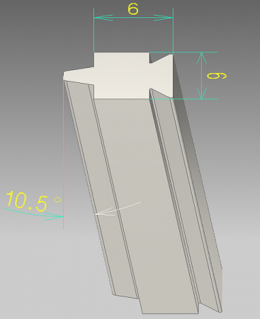

许多人反映,加工蜗杆车刀不耐用,加工几百个就会磨损。
最主要原因,是没有选取最佳车削倾斜角,导致后角面摩擦、发热、损坏。
求得最佳车削倾斜角,需要解一个复杂的超越方程,算出其准确值及其成型刀最小后角:
1°到2°。但后角就要加大4~5°,否则后角面干涉。  发表于 2012-8-13 11:51
如果车刀前角为零,刃倾角与螺纹升角相同的话,和解超越方程得到的倾角有多大误差?  发表于 2012-8-13 07:52

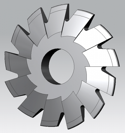

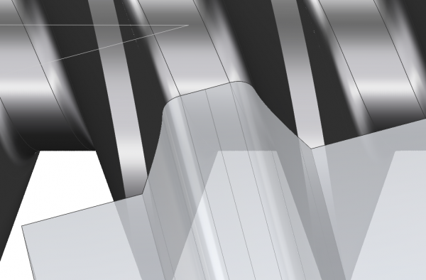

车刀头为斜柱面体,线切割加工得到,修磨前刀面,刃形始终不变。
铣刀为阿基米德后刀面,刃磨前刀面,刃形始终不变。当然,铣刀半径会变,但后角只有7~10°,刃磨所带来的蜗杆齿形变化,模数2以下的,仅在万分之mm数量级。

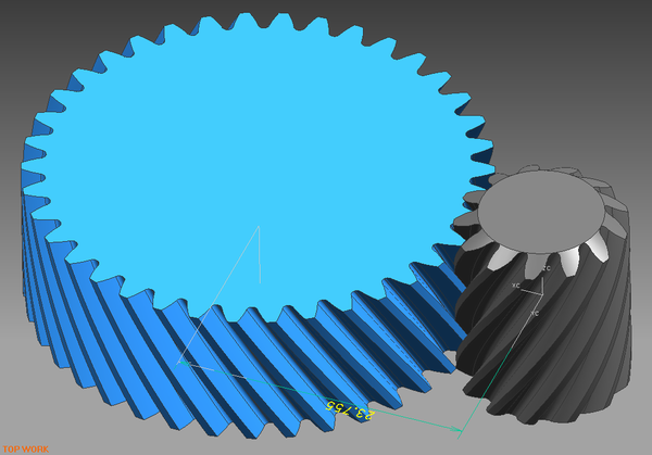

输入蜗杆头数13,齿轮齿数38,压力角20°,齿厚系数1,轴交角0°,则可得到下图:
没什么不同。这里只是试试造型,观察一下软件的正确性。  发表于 2012-8-13 11:47
这和13齿和38齿的斜齿轮对有什么样的区别?  发表于 2012-8-13 07:43

楼主造型,齿轮的齿形没有按照标准给出。齿轮齿形肥,齿间距小;蜗杆的齿很单薄。看着很别扭。为什么要这样?
与蜗杆配合的圆柱齿轮,塑胶齿轮居多。为加大塑胶轮齿的承载能力,一般采用变齿厚设计。这样,分度圆上的齿槽与齿厚就不是等宽了。  发表于 2012-8-13 11:45
