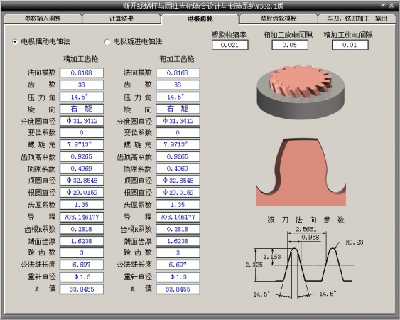

电极齿轮
为实现正确的设计,工具加工的准确必不可少。为此,本软件提供了电极齿轮的同步自动计算。
填写正确的塑胶收缩率,及精加工、粗加工放电间隙(单边放电间隙)后,第三页的界面有两种电火花加工方式供选择。
1. 精加工采用电极摆动电蚀法
有C轴高精度电火花机床的厂家,可以采用此法。
粗加工电极快速初成型,精加工电极模拟0齿差内外齿轮啮合机制进行电蚀加工,逐点滑动放电,易得到较高的精度和较低的粗糙度,总加工时间也能大大减低。
2. 精加工采用电极旋入电蚀法
一般的电火花机床,附加螺旋导轨也能进行电蚀加工。
无论采取上面哪种方法,软件都同步给出了用以加工电极齿轮的专用滚刀的精确参数,以保证初始工具的准确性:
另外,还提供了精确的3D电极齿轮模型,以及相应的公法线、M值测量模型,方便校对、检测,确保无误:

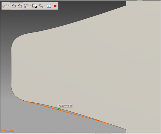

法向直廓蜗杆与渐开线蜗杆的车刀刃形理论误差
例,法向模数0.8,头数2,螺旋升角16.1°,两种蜗杆的车刀刃形误差(点击图片看大图):
此种程度的误差,蜗杆转速超过10000rpm后,会产生明显的噪音。
