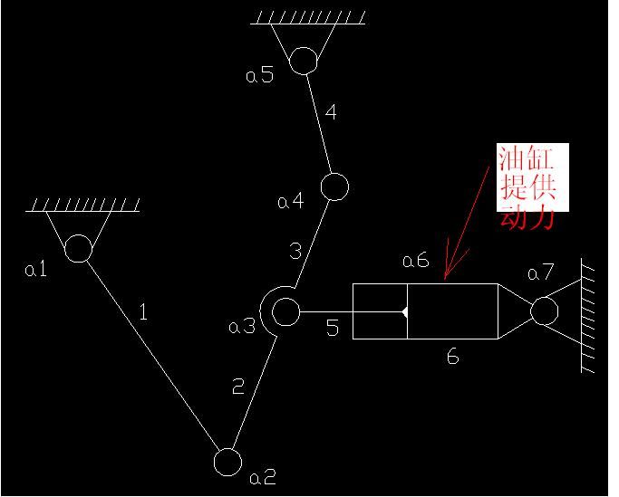

昨天设计了医疗设备上的一个连杆机构,如图所示,目的是通过油缸提供动力,使杆1旋转,自由度我认为是1。还有一点我没弄出来,就在使杆1在+85°到-105°之间旋转或者360°旋转,那么各个杆的长度有什么关系呢?

发表于 2012-7-26 09:19:37 | 显示全部楼层
你的三个点a1和a5、a7之间需要一个位置关系吧
发表于 2012-7-26 09:45:24 | 显示全部楼层
楼主可以用PRO/E运动分析一下,找出你要的85度到负105度的轨迹线
发表于 2012-7-26 09:59:46 | 显示全部楼层
你的气缸是活动的,为什么不直接推杆1,这样多复杂
 楼主| 发表于 2012-7-26 10:00:01 | 显示全部楼层
我已经分析过了,按照设定的数据是可以达到的,但是我总得弄明白之间到底存在什么关系吧,比如最长杆+最短杆小于等于另外两杆之和,最短杆必为周转副

 楼主| 发表于 2012-7-26 12:14:28 | 显示全部楼层
那样不符合结构要求...这是一个关节的旋转结构

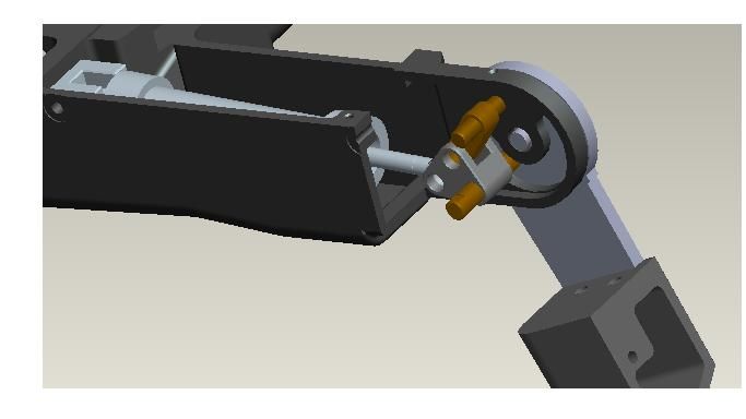

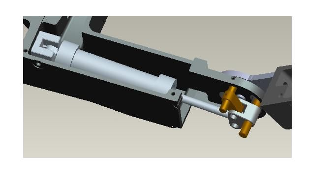

 楼主| 发表于 2012-7-27 10:14:27 | 显示全部楼层
有时候继续编辑可以用,有时候不能用,没办法只能通过这种方式来增加内容了,
如图是我通过原理图 做出来的实物结构图,

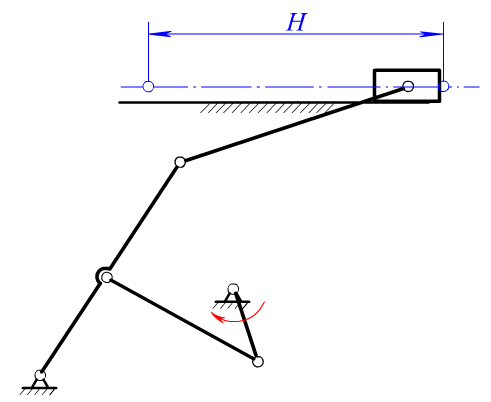

发表于 2013-11-16 11:42:46 | 显示全部楼层
气缸连杆转动
气缸连杆转动
lz要的是这个机构么?
发表于 2013-11-16 16:24:16 | 显示全部楼层
你这不单是连杆机构了,还有了个滑槽。
