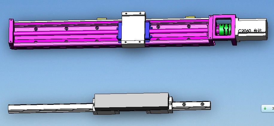

需要在滑块上固定一块400mmX300mm的铝板,在网上看到的线性模组(单轴机器人)两边导轨之间的宽度都比较短。
问哈:
一、能不能找到导轨间距较大的(间距200mm宽度以上,丝杠直径小于20MM)的线性模组。 求推荐...
        如果购买2个导轨+丝杠滑块  装配的时候需要注意哪些?(有意向买上银的导轨及丝杠)
二、想选用步进电机+驱动器,有没有好的品牌推荐,在哪里可购买?
      求告知,来讨论。

发表于 2012-6-21 22:28:04 | 显示全部楼层
MISUMI  l联轴器MCSL40-8-14   台达C2060 伺服        上银KK86-长度   SUNX  感应器 GX-F8A   米思米  SENA3-长度  传感器导轨

发表于 2012-6-22 13:53:24 | 显示全部楼层
上银 HGH25CA 的线轨
 楼主| 发表于 2012-6-26 14:39:49 | 显示全部楼层
谢谢大家的回答。
初步选了上银的 EGW20CA2R 的导轨, R15-10K3-FSC-439-521-0.012,  57上社步进电机,保持转矩1N.M。
{:soso_e115:} 使用直径15mm丝杠、导程10、行程为350MM,负载20KG、水平安装的位移台 用57的步进扭矩够不?
