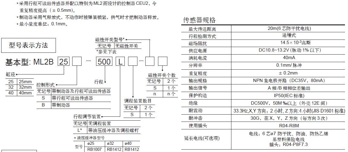

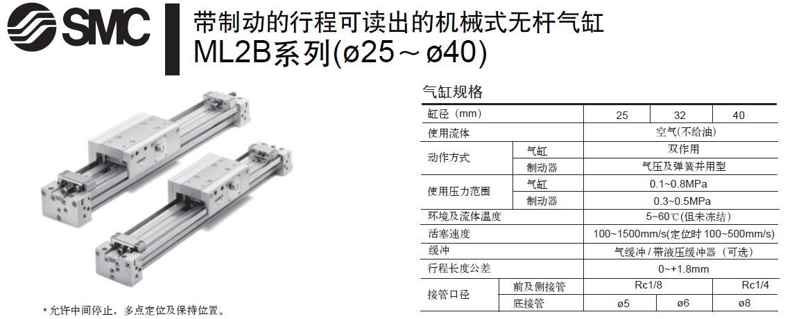

普通的滑台气缸(不带制动器和位置检测模块)用PLC控制很难实现楼主的要求,SMC有一款可实现多点定位,但定位精度也只有0.2MM(实际0.5左右),价格还贵的离谱。相关介绍见附件。
多点定位无杆气缸.pdf
1.23 MB, 下载次数: 17, 下载积分: 威望 -10 点

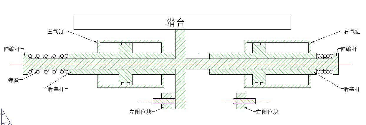

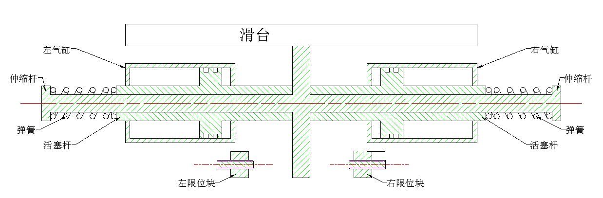

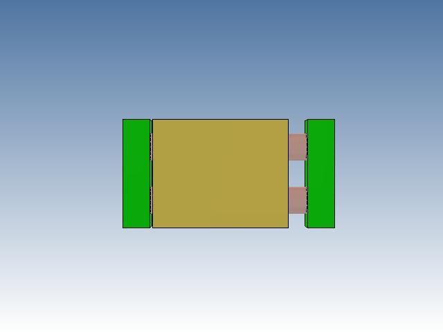

2 Q2 P# v# a# ~( {: V这两天我又考虑了一下,楼主这个滑台可以自制,且成本很低。见下面简图。
; G. J# S8 M0 w% a( D7 y; I! x4 Q1 e0 f; @5 w3 M  S
自制两个空心活塞杆气缸,两气缸都顶出时滑台在中位,左气缸杆缩回滑台到左端,位置由可调限位块定位,右气缸不动,伸缩杆压缩右侧弹簧,然后左气缸杆顶出,右气缸杆缩回,滑台到右端。。。。。。同理类推。。。。
8 P3 a# L7 b& a1 @8 A$ U气缸的输出力要大于弹簧的压缩力和滑台的运动阻力。动作由一PLC控制很容易。定位精度0.1MM没问题。
, a7 z8 F, s2 A' Y; ~- j- u
滑台在中位
滑台在中位
滑台在左位
滑台在左位
感觉是整体同步的啊,哪来的弹簧压缩啊  发表于 2015-3-23 12:38
LZ要求每秒中往复一次,基本就是在不断震荡,这机构真的能行? 不知道你担不担心,反正我不敢用!  发表于 2013-9-14 13:40
高人  发表于 2013-1-30 21:59
高手就是不一样  发表于 2012-12-7 21:04
此设计,有水平!  发表于 2011-11-5 13:12
忘记说了,楼主的左右行程各2毫米,气缸使用行程8MM~10MM即可。因为有一部分行程用来压缩弹簧。  发表于 2011-11-4 08:39
