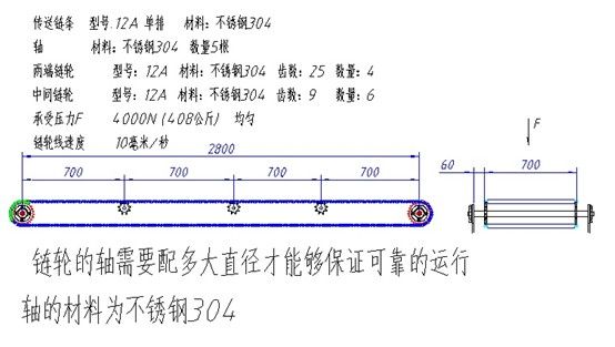

今天一网友在群里问一个问题,是他们技术部解决不了的:; x) b  @, Y! s* h( X
_GGDIN53G30%ZBETPBNIXGI.jpg $ b* }) ]; N# K7 A  J+ {- l
说简单点,就是链桥输送工件。
; f) t2 ^8 c6 T工件加链桥不超过10000N,由于速度较慢,两端拉力相等;忽略扭转。许用应力值采用,强度极限为基准的许用应力值。2 v% }, F& W) a5 V( d( @. ?( G0 d
材料为普通钢,查手册就行。安全系数从1.25到2.5.(记不清楚了)

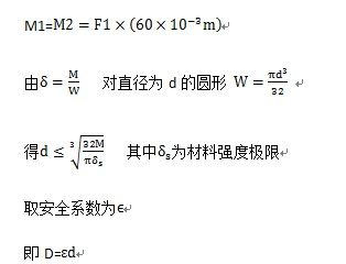

( ~! ?; j2 @& ?然后列公式:
5 B  g2 T/ I2 J4 ]# J/ `5 \ LJZM[F053MR06Y(`W`[JK8J.jpg 8 {5 ^' b) i7 a0 l

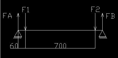

危险截面为F1F2作用处:2 e, H4 E% h* i- K5 r2 J  C+ w  @9 {
有些符号实在是不会打网上找的,这里又不能直接粘贴图片。真麻烦。
$ H4 |' i- _3 Z4 `$ N: ]  g 6F38$TRGIC5530{GZAE3@U2.jpg ) o3 x. K8 w2 ^0 {0 _
不知道我算对没有,好久没碰这个了。好多要捡起来。60是我随便填的。( w, B, y7 x! U5 u
计算过程不知道对了没有,网友出人民币求计算,小弟自卑不敢应答。1 ^# R! q2 {6 l

发表于 2011-10-21 22:09:16 | 显示全部楼层
楼主,你确定危险截面是在你表示的的那里?
这是一个均布载荷啊,危险截面应该在中间吧,  发表于 2014-3-14 20:26
轴承,不是很确定。求大侠指教。  发表于 2011-10-21 22:12
