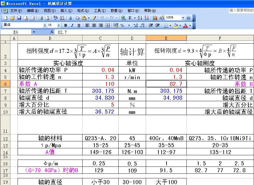

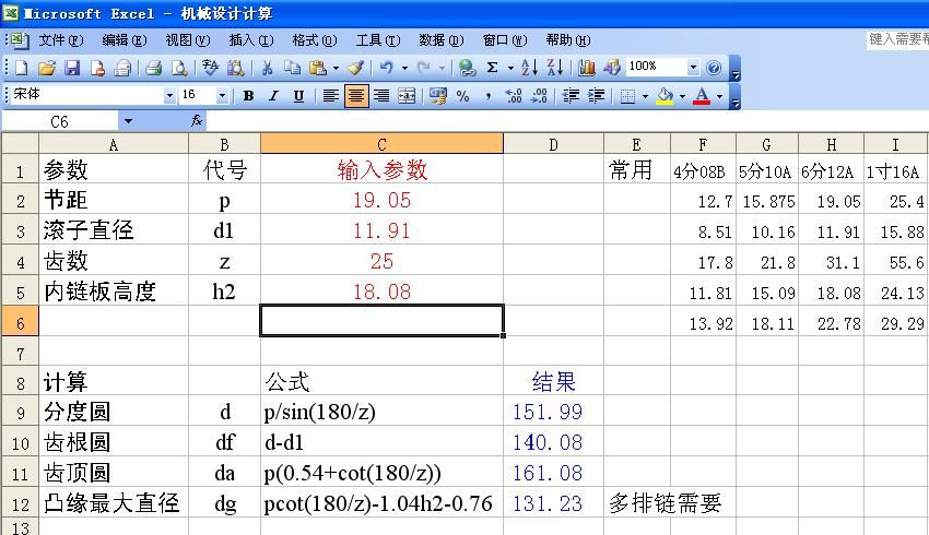

发表于 2014-3-14 14:18:49 | 显示全部楼层
! B* E" L$ B9 D& J& R& c( @2 a7 r3 A! p- p, [
按照楼主说的条件不好计算。; r+ ]2 s( T' b% y+ G
写的承受压力均匀,就按运的是散开的石块计算吧。
7 ?* g! ?- S% A8 x- y/ T
) D2 K- s( {7 n按照楼主图中所示,是要计算链轮之间没有支撑,根据轴的弯矩计算直径。
# R7 P- T" d3 k3 }: e1 r( A中间轴上链轮承受的压力为1000N,每个链轮500N。
( {2 c$ z+ q; s. S( i1、轴承受的弯矩为M=500*0.06=30N.M
4 z# ?& a6 s9 R1 a2、根据楼主的公式δ=M/W,W=πd^3/32,取δ=240Mpa
; K5 j2 c5 z- h3、d=10.9mm8 X7 d* ]3 a9 U- u7 Q( C
7 \. ^6 n( X" y% E4 G+ i
根据扭矩计算轴颈
; J: Q# j5 [6 m) w# H, H% I, F1、计算链轮直径,看截图。链轮直径约为152。线速度10毫米每秒,所以转速为1.26转每分。; E4 ?; W; [4 f4 z$ P' Z; O/ }
2、计算拉力,只知道力F没用,没有摩擦系数,假设摩擦系数为0.5,F为4000N,需要的拉力为2000N。
( \% [4 Q" C5 P/ G# o8 z3、计算消耗功率P=FV=2000*0.01=20瓦,实际选电机要乘以传动效率。4 |& U7 c, A1 ^* g# _! o
4、计算扭矩,实际扭矩T=2000*0.076(0.152/2)=152N.M,安全系数定为2,T=304N.M。
. ^& N/ D  y. K, g5、计算轴颈d约为35mm,公式见截图。
! B* s! a0 C9 _. P" I/ R3 d3 p" u& e# K0 [! {# B
所以我认为轴颈35mm可以保证稳定运行。
. A2 b% U) i% ?, Z2 Q: }0 d 链轮直径计算.JPG 轴径计算.JPG
