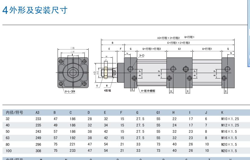

亚德客的这种气缸叫多位置固定气缸,能满足你的要求。。
但是我也没有用过,你得好好咨询下。。估计和两个气缸并起来用差不多吧。呵呵呵。。
