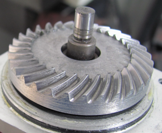

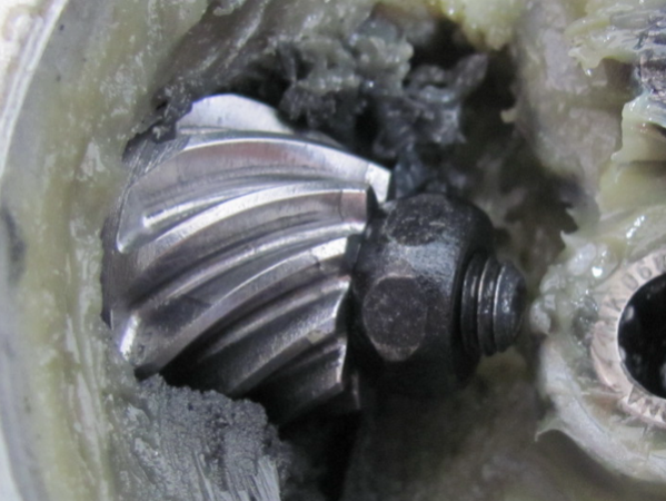

第一对等距螺伞装机实测基本通过11000rpm声音测试
发表于 2011-1-23 00:42:45 | 显示全部楼层 |阅读模式
本帖最后由 目成 于 2011-1-23 02:15 编辑 $ {, w. a" r8 ]9 P* {# z
3 K; S: ?8 z5 i4 o根据3D模型:
/ j5 O% n& W2 H$ I
' |7 L( a% ^- c7 ~1 e
1 S/ Y2 W6 s  o; J+ D  ]$ ualong2004386CNC加工出大、小轮:
! r8 f7 C3 u6 X* b
" I3 D2 q: S' v' A6 t7 C/ y
4 [; T2 G4 Z9 t3 r& I- t9 I9 O+ C5 p/ Y. R0 ?* M& `# Z1 Y
装机运转。注意,小轮转速为11000rpm:
/ r0 b: v; {) q& g' w) X2 X2 N+ j

0 x% v6 P. r. h- Q! E另外,如可以,想知道工具里轴承的布置。

感觉齿面的光洁度不理想,长时间运行,能行吗?

回复 害怕伏枥 的帖子
- D) x+ Q! r& o9 `0 C: X
8 _% @' O: W0 k% H2 ]找到了一个型号的爆炸图,供参考:
) n8 F8 F( x; e+ z- F

. B' Z1 @# J5 W4 ]% ?% P
时间紧,刀路没有细调。2 e! X" G+ r* {$ z0 _/ \, a: L
做电极时,会仔细雕刻,并且在刀具选择上很有讲究的。

打磨机里的齿轮粉末冶金的不少  你这个切削的算是比较上档次的了
) [2 O9 [6 |6 G2 |
就是为了把小轮也做成粉末冶金齿轮,才开发此种等距螺伞3D模型。
