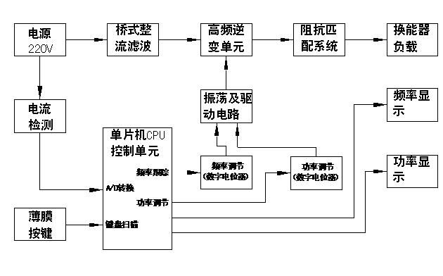

    syw开门造车前辈好!谢谢百忙中的回复!我的超声波电源是它激式的,频率是用单片机自动控制的,单片机用的是STC12C5202AD。我现在需要的是一种用单片机自动控制的大功率调谐电感,以能够自动适应换能器上不断变化的容抗。前辈见多识广,有没有相似的思路给提醒一下?' n9 {3 M7 T6 C1 _% n, {: D
    下面是系统框图,现在是需要加一个功率自动跟踪的功能。
+ `: T- {  f" @; p2 u 22.JPG
