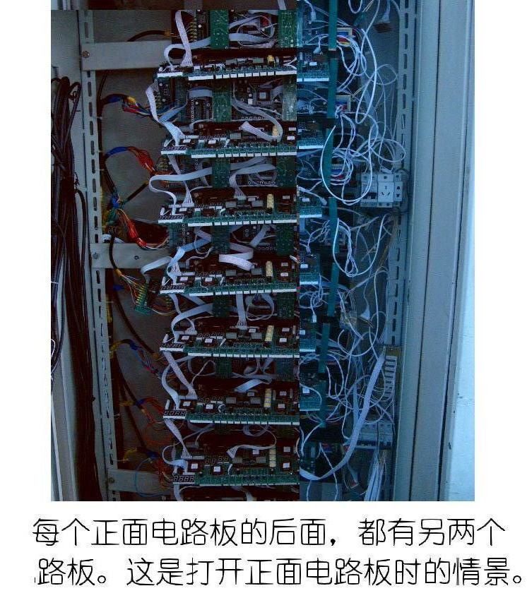

这个项目的主要内容,是要恢复一条价值900万元的一条生产线。是该厂于2000年引进台湾生产的(仿造日本)的生产线。这条生产线致引进之日起,只用了一年,就因为成品率太低而停止使用。究其原因,是因为仿成功了“机械部分”,没能仿成功“控制部分”,这一停至今,就停了十年。
在这十年其间,也有厂家应邀来此试图将其恢复,但没有成功。
我呈接这个项目时提出,要想成功,只能采取“背水一战,破釜沉舟”的措施,否则很难成功。

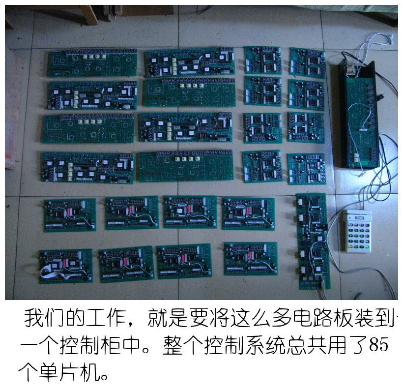

所有控制板的设计方案由我来定,包括:主、从控制板,A/DD/A转换板,伺服控制板,所有费用由我来出,也包括差旅费。

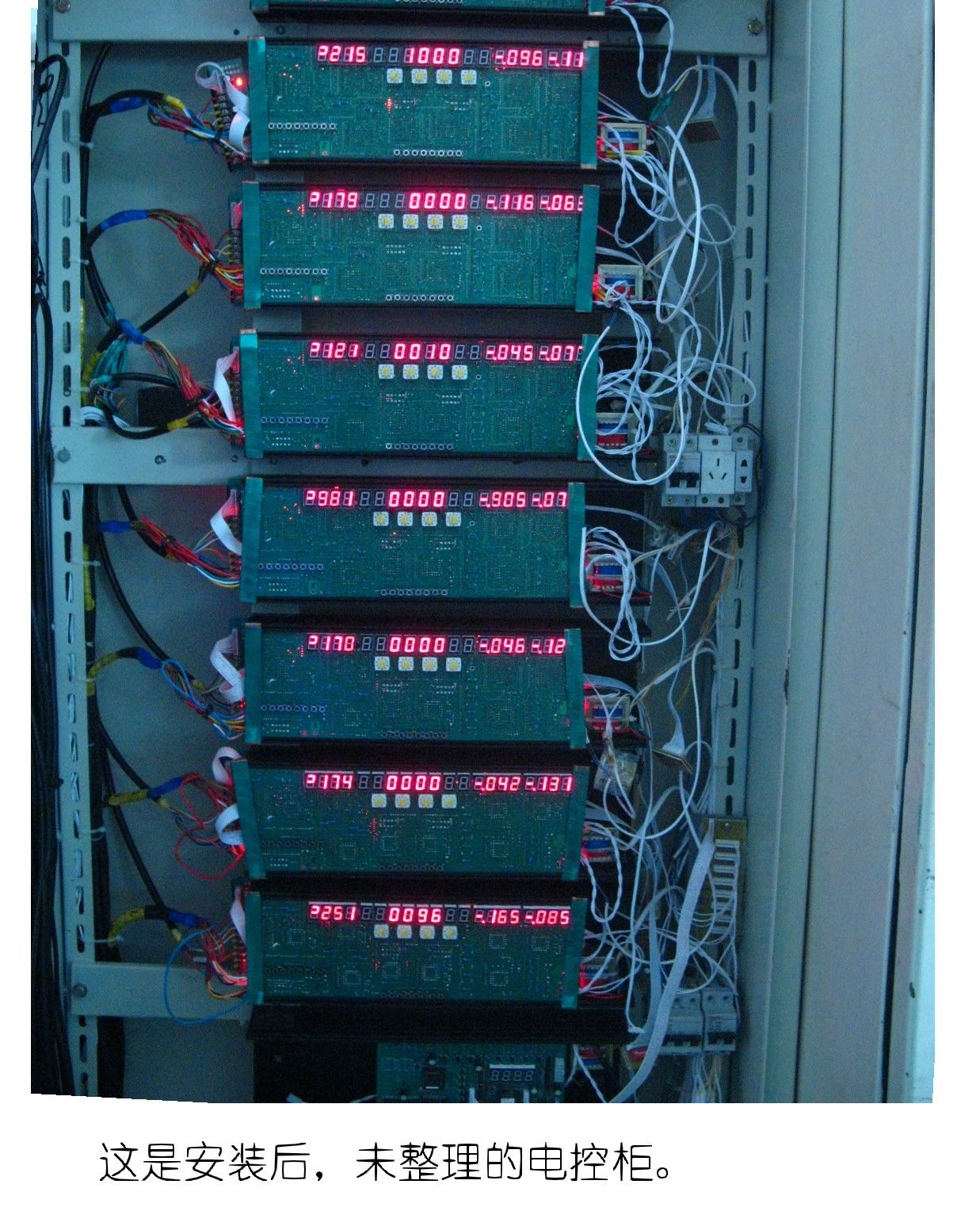

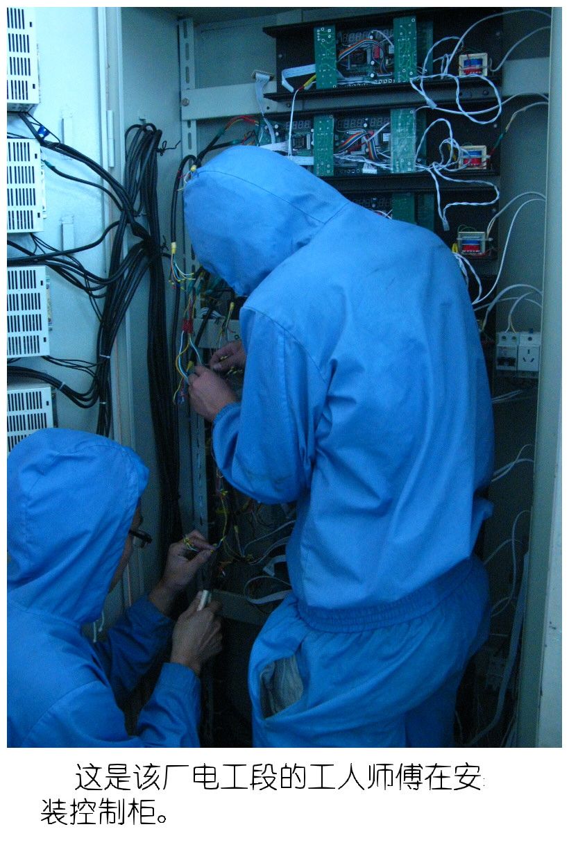

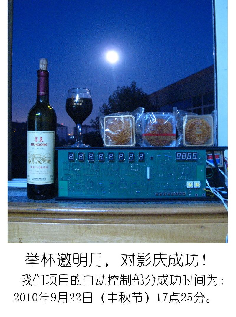

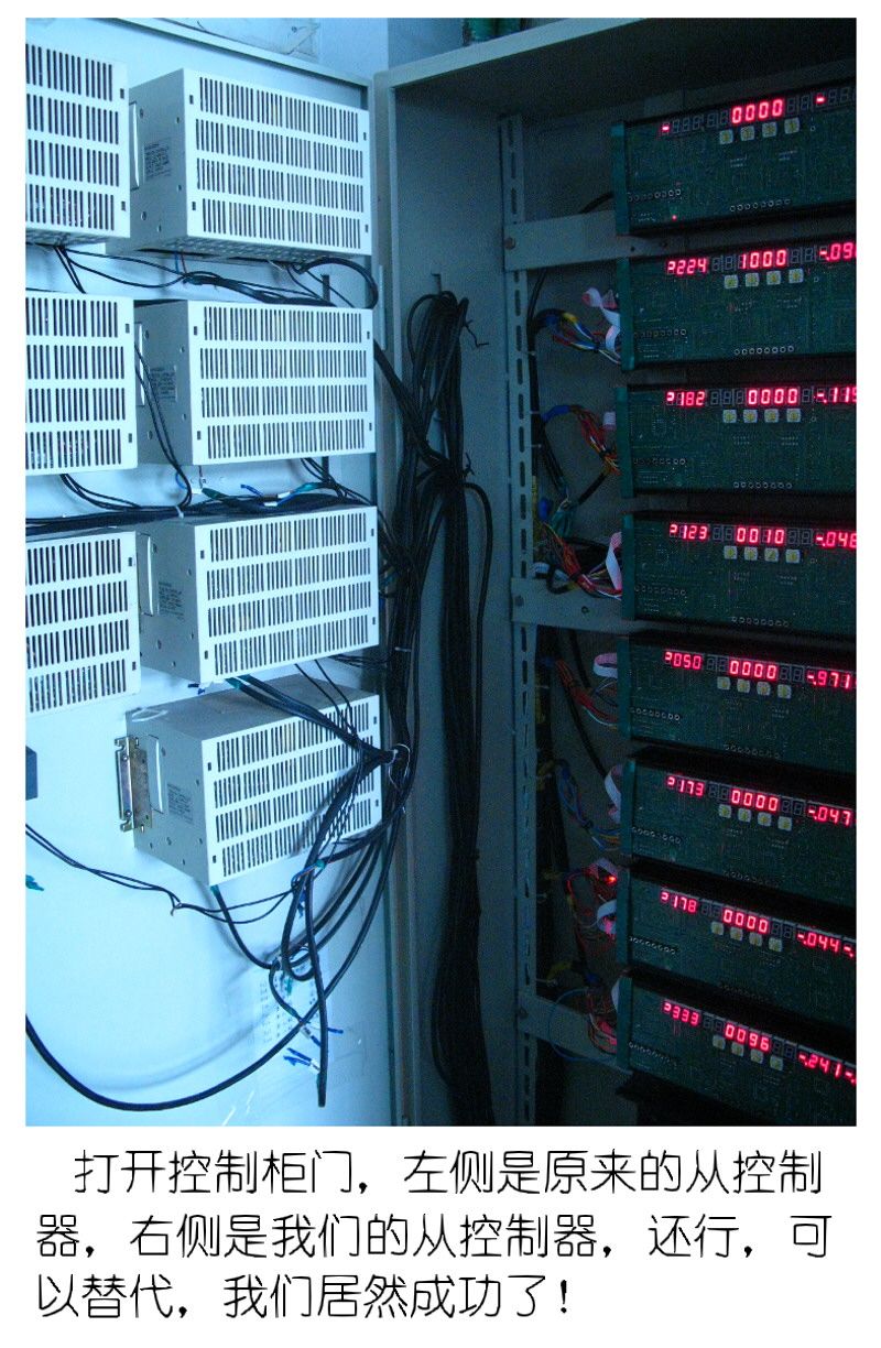

不是意外,而是预料之中,我们研发成功了!!!
现在控制系统已经解决了所有问题,等待机械修整后即可试车。

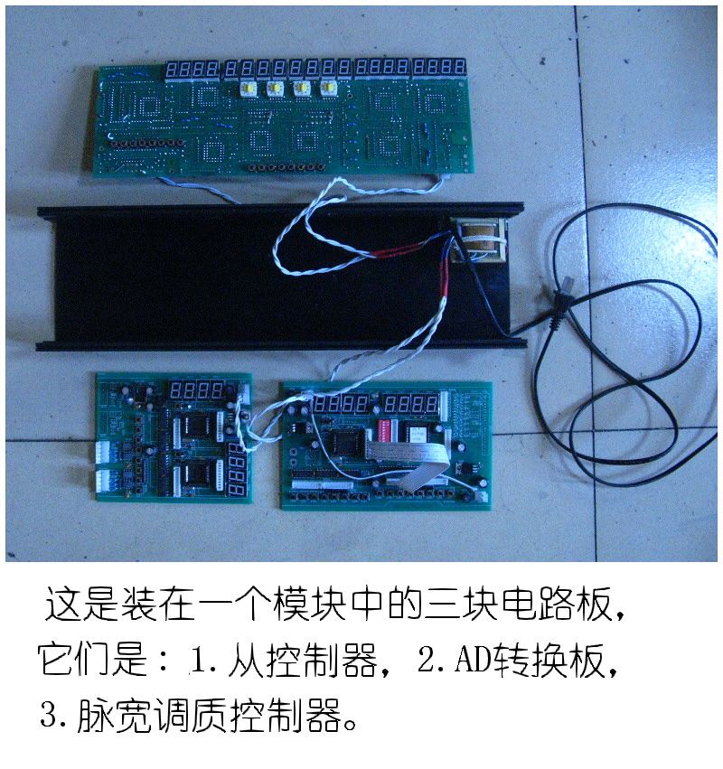

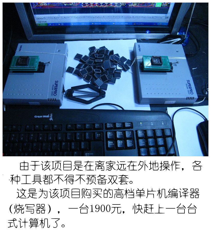

期间解决的难题可谓数不胜数,在此举几个例子,每一个问题都需要消耗大量的精力,它们有时会相互制约或矛盾,这就是科研:
1.$ [7 [4 P5 O* h
从控制器设计好了,可给定的频率达不到伺服电机所需要的频率及转速。怎么办?研究——改进——成功
2.
0 ?$ z2 D9 w: A6 J* a
从控制器设计好了,可是传感器给的信号超出范围。怎么办?研究——改进——成功
3.
5 S  E( N" @8 C1 d/ ^8 _. z* R# b1 N5 O- J

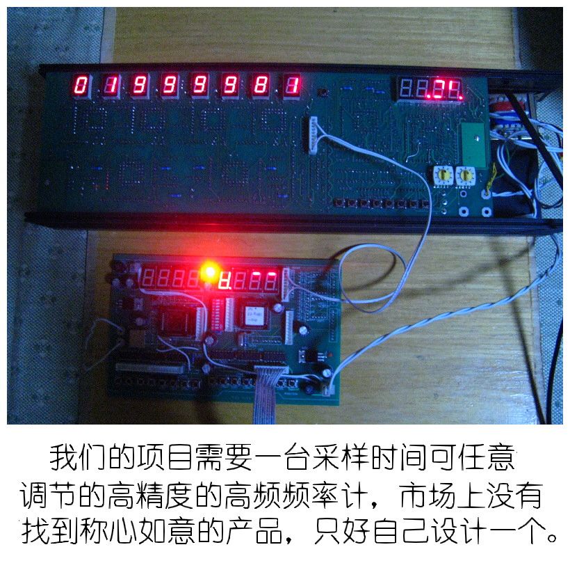

从控制器设计好了,可是无法检出实际运行频率(非常高的频率)。怎么办?研究——自制高频频率计——成功
4.
: ~: S( b, n- _! r5 e0 [( J( s+ ?1 B
主控制器设计好了,可是无法单动或几台联动。怎么办?研究——改进——成功
5.
1 ]' \( L1 D6 ^1 x
主控制器设计好了,可是升降速梯度太大。怎么办?研究——改进——成功
6.; T$ v, n& r' v5 o  M# a1 I
从控制器设计好了,可是有的地方需要带电插拔。怎么办?研究——改进——成功
7.+ a; X6 y) P  U8 X
从控制器设计好了,可是强电送电带来干扰。怎么办?研究——改进——成功
8.
8 I, s8 D5 Y0 I6 Z0 {% C6 |
主从控制器设计好了,实验室正常可是系统加电后紊乱。怎么办?研究——改进——成功
9.
$ _. A" E; @) z
     照片是最好的说明载体,我们上传一些照片用以说明。由于应厂家保密的要求,有些照片不能上传,我们也不能在此不详述,请网友们谅解。
