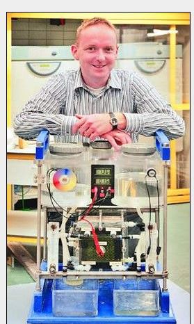

11月30日,荷兰“可持续水技术研究中心”的研究人员塞布兰德·梅斯展示海水发电装置。

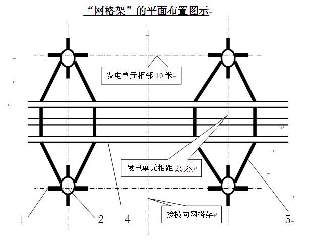

“网格架”的横截面结构工作图示.JPG 前面介绍了单机的“双联”结构。$ g. U7 Q) Y4 @- m3 b/ n
下面介绍一个多机的网架式海上电站的结构模式:
, u) K. j) u9 U# z一、  设计目的:此设计的目的是利用大面积漂浮的“网格构架”在海面上受到海浪上下冲击力的合力接近于“0”的原理,使本技术以其作为“载体”安装其周围,形成在海平面可以自动调整位置的发电站,也就是说不管在哪个季节、每月、每天的任何时候,都可以自动调节“潮汐的涨落”,使叶轮机距离标准海平面的距离保持恒定。
$ a3 _. [' B- \7 _$ b. X; q/ k1、  图示:
+ |2 x* O. a- I1.1   下图的说明:  |" m/ y5 y0 i
1.1.1  图中1是叶轮机总成的6-12片可【自调】的“导叶”,是吸收波能上下能量做功的关键部件。
. F+ ]+ d" K- N& [1.1.2  图中2是叶轮机总成的上浮体。与导叶1结合成刚体,形成叶轮机总成并向一个方向旋转,总成的主轴深入下浮体3内,与发电机主轴同轴并带动发电机发电。
$ s( X  D. J6 I( o3 ~这种结构的上浮体直径可以较小,如直径为1米,其产生浮力作用为辅,主要是利用流线形的外表起导流作用,目的是克服波浪下压的冲击力。
& ~  E7 F4 ?! V: @8 q1 G) C4 d1.1.3  图中3是“下浮体”外形也是流线型,其内部设置发电机与叶轮机总成的主轴同轴,因为与“网格架4”结合成刚体,所以整体不旋转。
6 h9 }) l( \  H& K% Y其实,本设计就代表了“附着式”的“发电单元”的外形结构和安装形式。
* U- r# z' m& W) l* K; w$ Y: H1.1.4  图中4是 “网格架”结构的横截面。表示该结构是由三根大口径的钢管组成的“网格架”结构,长约100——200米,宽约8米,高约10米。" O/ {+ B/ ?3 E  q3 {9 K5 w  ?
“网格架”的结构以三根钢管为主体,每个截面由7根小口径的结构钢管5焊接而成,是主要产生浮力的“刚性”构件。6 M+ W  ]2 f4 o* l1 S
俯视图方向看为“工”字形,也就是在两根百米以上的“网格架”的中间由长约4-50米的“网格架”连接,形成可以抗击台风巨浪稳定的整体结构,作为发电单元的载体。
- e0 O" [7 l9 A/ R' J1.1.5  图中5是“网格架”的结构杆件,通过这些结构件5使三根主体钢管形成合理的受力均匀的本发电技术“大型浮体”。
; R* c8 h1 O" \ 5 q5 r! o: F5 Q5 A0 l- g# s5 X
1.1.6  图中6表示:海浪波形的示意图,从图中可以看出“大型浮体”漂浮在海浪中,并达到了平衡。, x; ?/ }6 a& f% X$ ?1 V
1.1.7  图中7是表示海浪的理想平面。从图中可以看出“大型浮体”漂浮在理想平面的位置,海浪的合力为零,就不会影响载体的平面变化。
9 g. S+ E) p! o2、  工作原理:! y- Q  l2 }7 m' t* d. {9 U+ Z
2.1   工字型“网格架”组成的大型载体的作用:8 o/ c/ _' @$ @
2.1.1  载体浮力的产生:主要由三根密封的大口径的钢管产生主要浮力,和结构杆件5和发电单元的上下浮体产生的次要浮力共同组成。这个浮力不但能承担各个发电单元的重量,而且还应该设计成可以抗击台风巨浪稳定的整体结构。: e& O. n7 o& D% q5 Y
2.1.2  载体的稳定性如何产生:由于载体整体长100以上,宽60米以上,深度10米以上。而每个海浪的周期6-10米,那么在全面积上每隔6-10米就会受到一个“波峰”向上的浮力和一个波谷的向下的压力,因此所有上上下下的受海浪力的合力接近为0,互相抵消后被载体吸收。因此,不管风浪多大,载体仍然“巍然不动”,形成“理想状态”的稳定位置,例如图中7表示的海浪的理想平面。
. z* Z0 u5 Q; e; I7 w- W2.1.3  装机容量:在稳定的载体上,每隔十米距离就安装一对旋转方向相反的“发电单元”。总共可以安装50台,装机容量约150KW。3 ?( R" @5 g3 L4 k. p
两组长“构架”,每个相隔10米安装一对,中间短构架可安装3组共六台。
& d+ ~6 b4 t# h; g( D(11*2)*2+3*2=50台

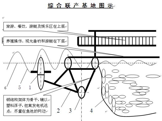

下面是给一个“敢吃螃蟹”的实践者,量体裁衣的设计。也体现本技术综合发电的实例。
1 N/ B" V! c3 z0 K' |***************************************************************************************4 w; S; Z; p# h1 m' \7 l" K
马经理,你好!
5 |# ~( L5 O& U5 k; H" M9 i2 _下面介绍一个专为你的设想:海水发电、深海养殖和海上旅游综合发电技术。
4 H! H+ U2 Z# ^% h一、  设计目的和实施:
' m2 M  K" M* J) B+ _/ q1、   设计的目的:是利用大面积漂浮的“网格构架”和深海养殖的原构架形成小型的海上发电站。同时在“网格构架”的中间建设“深海养殖基地”网箱养鱼。空间建设“旅游基地”。使三者的基建投资合一,形成“立体多元”的综合经济生产模式,使各自平摊后的成本降低,达到生产效益的最大化。
- Q3 m% K% b, K7 t: P2、  图示:# s' X- g# j, _* ~/ k7 a$ l) r, Q3 l
8 x" X( L$ p/ C6 V
3 D* {& v7 H  N& t; w3   图示的说明:
/ A6 @4 [- ?# _- [3.1  图中1是本技术独立的“发电单元”,围绕养殖区均布,还起到“消浪”和保护养殖区的作用。0 u! N' a: }5 \0 }# i  P
3.2  图中2是“发电单元”和 管状浮体的结构件,应保证海上的“发电单元”、三层简易建筑布局和网箱的刚性,能经受得住台风的袭击,确保安全。
1 U: Y8 t5 T! B3.3  图中3是“钢制大型管状浮体”,三根主体钢管形成合理的受力均匀的本发电技术“大型浮体”——载体,是主要的刚性结构件,也是整体浮力的提供者,呈方格状布局,其上共有两层。
2 ^% y2 j' I5 `网箱之间的养殖通道——浮体上第一层为养殖操作、观光垂钓区,其上的第二层为简易娱乐休闲区。! t% H: ^) B8 d
3.4  图中4是“网箱养殖”区,其中椭圆代表养殖的名贵鱼类。呈两排方格状分布,网箱周围是由“钢制大型管状载体”和上面两层的钢结构组成,其强度已确保了网箱的安全。 & J8 I- z1 O9 b7 E
3.5  图中5表示:海浪波形的示意图,从图中可以看出“大型浮体”漂浮在海浪中,并达到了稳定和平衡,网箱中间的波浪明显变小,但周期不变。% M4 Z% r- k3 m# x: }" A+ {. l
3.6  图中6是表示海浪的理想平面。由于海浪作用到载体整体的合力为零,所以不管风吹浪打,不会影响整体的理想平面变化。' r/ o; n: i+ d6 v* k6 i
4、  实施特点说明:整体由10个20*25米的网箱组成,长约150米,宽约50米(未包括周围水中的发电单元)。水下“网格架”和水上层的“养殖、娱乐区”起到组成大型“刚性”良好的载体作用,可以抗击台风的袭击。优点如下。
: Q. |) d( R, a4.1  由于网箱里养的是名贵的养殖鱼类,价值百万,所以安全第一。
. c8 `" ?( R: n2 z0 X9 ?4.2  载体浮力的产生:主要由三根密封的大口径的钢管产生主要浮力,若干结构杆件2和发电单元的上下浮体以及网箱周围的浮体共同产生次要浮力。这些浮力不但能承担发电单元的重量,而且还承担空间一、二层简易结构的重量。3 ^! F1 s3 w3 V0 Z
4.3  自己发电:由周围20个发电单元提供,装机容量60KW,不但节约了大量的柴油,而且解决了海上生活的珍贵能源,还可提供下列生产和生活用电。5 c; j0 i: {9 q+ {
4.3.1  养殖饲料生产机械:提供粉碎机、混合机、造粒机、冷库制冰机等用电。- j& N- _! J7 R6 d& B
4.3.2  餐饮机械:提供电炊机械,如微波炉、电冰箱、电烤箱、冷库等用电。
& h: G9 f" V; N! p, g9 P4.3.3  淡水供给系统:利用多余的电力,提供海水淡化用电。8 H8 T# f9 x, j0 @, o
4.3.4  旅游供电:供给电动游艇用电。
' D  v% c5 X$ L: I5 y$ j$ U4.3.5  生活用电:提供生活照明、电器和通讯设备用电。4 C! R# w7 l  X
5、  综合发电的经济效益:利用了同一个载体形成这种三层立体“经济结构”,养殖人员也就是旅游服务人员。实现了投资少,综合效益高的纯绿色的综合经济模式。  F' l, _' z  J, r7 R' }
5.1   第一层:水下部分的经济和社会效益:分两部分。+ N& ^+ h* [* q  G1 Z/ M
5.1.1  20台发电单元年发电量约45万度,不但发出海上“珍贵”的电而且还还节省了大量的柴油和淡水的供应,是纯绿色的经济模式。
( t! p: F  h/ X4 J5.1.2  10个养殖网箱可以产生的几百万的效益,更重要的是执行了“把养殖业从近海移到深海的战略任务”保护了近海生态环境,维护了我国沿海的海洋生态的平衡。
; M' U8 b$ O9 k) \! [% Y! T5.2  第二层:是水上第一层为高于海面、方格长廊状的网箱之间的养殖操作区通道,宽约1.5米。同时也提供游客垂钓、海上游艇的码头。这样,养殖区域增加了娱乐区域,养殖人员也就是服务人员,综合效益明显。
) J8 k% C+ U' c$ Y1 D" @9 m5.3  第三层:也就是水上第二层建筑,在方格长廊状的养殖操作区通道之上,宽约3米。不但增加了整体载体的刚性,还提供了游客休闲、娱乐的活动场所,旅游的经济效益无疑是本方案的综合经济的一个“大头”。8 R8 X# Y: B1 U
6、  安全性:安全性高是本技术的突出特点之一。
1 n. f0 ?2 G* Y# i* n: P8 P6.1   目前,大力提倡的深海养殖刚刚起步,设备较简陋,所以抗拒“台风的能力”也很弱,加以长期海上作业的环境恶劣,事故不断,人员和经济损失很大。为了安全生产,本技术采用可以抗击台风巨浪、刚性大、稳定的两层的组装式的结构。
9 [0 w. k* I' f3 G1 ]由于水下部分每个结构件内部设有“传感器”,可以监控泄漏事故的发生,故确保了安全生产。- }6 M. V; Q* {3 O* n" [
6.2   本技术的结构,载体整体长125米,宽45米。水下深度10米以上水上部分8米左右,且形成两层结构,形成10个网格,刚性极大。网格中间是10个网箱,确保了网箱的安全。
) b& H( U- t6 [# a这样不但改善了深海养殖的工作环境,实现了生产的现代化,而且事故也大大地降低了,这何乐而不为呢?
0 O9 _. E0 O# K) \* P+ C3 R由于减少了事故,本身就是增加了效益。* L! s, b& e* y7 Z/ N! c  V! U
