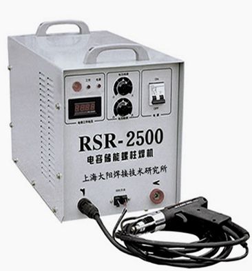

0.8MM厚的镀锌板,压铆M6的螺钉,大家有什么方法?查了一些铆接螺钉,M6的至少要求板厚1.5以上才能铆接。自己试了一下,铆接完后,镀锌板有开裂局部变薄,达不到使用要求,请问同行高手,有没有好的解决方法?

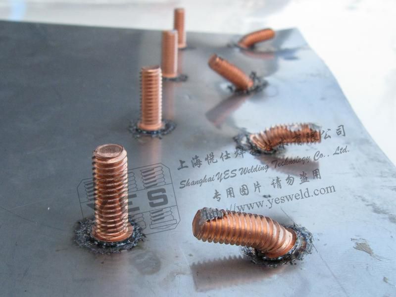

发表于 2010-3-7 00:17:11 | 显示全部楼层
使用储能螺柱焊焊接螺柱。既不破坏板材表面且效率很高。

谢谢我在飞社友的热心帮助,以前考虑过局部焊接加厚再铆接的方法,想到焊接可能会破坏镀层,此复合板要做盐雾试验,镀层一旦破坏可能会存在锈蚀问题。重新电镀有会加大很多成本。 4# 我在飞
