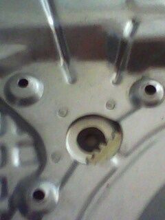

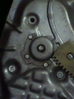

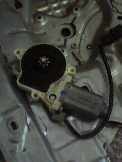

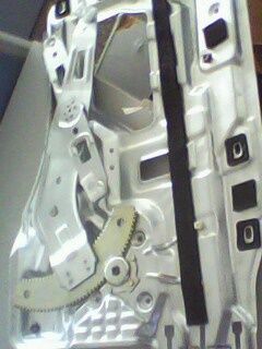

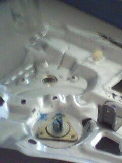

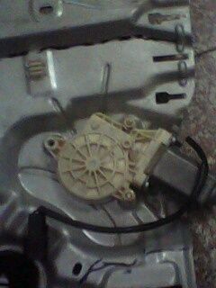

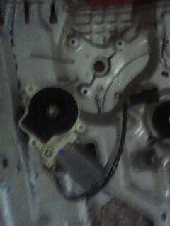

近来考虑用工装等保证在现有的条件下实施技改,下面的图片是没有穿铆接螺栓的图片,以后会上传完整件。
电机安装面
电机安装面
背面
背面
比较全面的照片
比较全面的照片
电机通过三个螺栓安装于此面上
电机通过三个螺栓安装于此面上
发表于 2010-3-13 08:26:14 | 显示全部楼层
采用激光焊上M6的螺栓,激光焊接的焊点在0.8左右,拉拔力在20公斤左右。而且对镀层的伤害很小

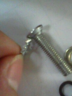

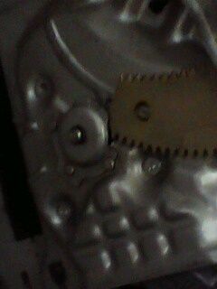

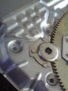

 楼主| 发表于 2010-3-14 21:22:37 | 显示全部楼层

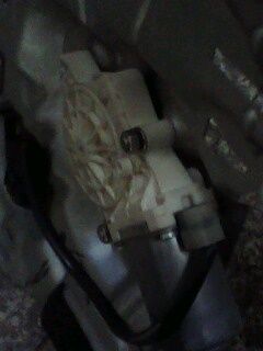

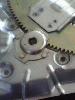

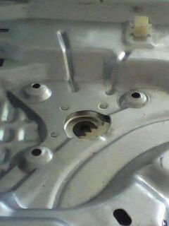

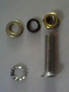

今天扯开了一个看看,都这样固定了还是会松,
固定电机的一套螺栓件
固定电机的一套螺栓件
在螺钉和复合板中间用的一个垫片
在螺钉和复合板中间用的一个垫片
能看到电机和复合板的安装配合面
能看到电机和复合板的安装配合面
发表于 2010-3-15 12:53:34 | 显示全部楼层
有一种热熔钻的加工工艺,可以在薄板上加工螺纹孔,我也没有接触过,只是听说,楼主可以上网搜索一下。
