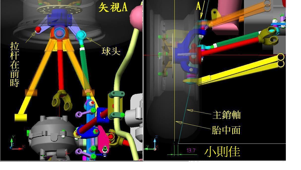

) J4 Y/ M. c3 u+ d5 ^昨天发现到了26楼所贴市售小卡丁绿座椅例,转向节拉杆球头位置很明显反了(球头前后位置差异参考下图例),结果(看22楼)回转时左右前轮与后轮轴延长线不相交于一点,会离得很远,行车循迹性奇差,轮胎磨损严重

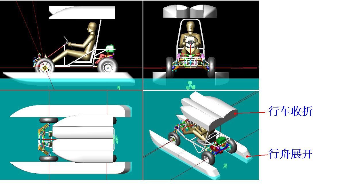

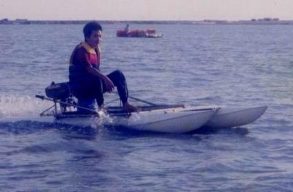

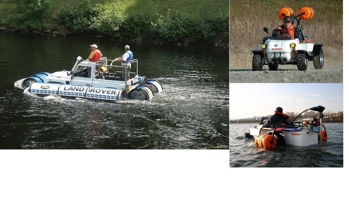

闲来涂鸦;小卡丁也能两栖,示意图以极轻量保丽龙/EPP材质穿紧身衣浮筒为佳,行车时安置于车顶,下水卸下以快拆紧固件安装于车架下管
; L2 |9 v$ E! [: M& s) X3 H贴几款简易浮筒两栖,都像狗爬式慢舟
! x4 T) e$ ?6 z# ]. D6 `# r最下图:我早期不成熟作品,每支浮筒可拆解成三段,方便小箱型车载运
) A7 }, B- j/ Z) [

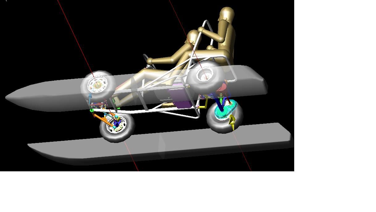

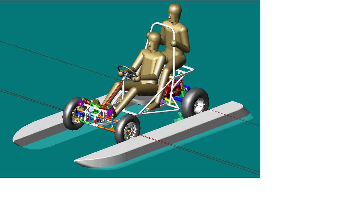

今天再加料,虽是单座小车,设计时最好也考虑偶尔可搭载乘客,尤其当浮筒以较正式FRP玻纤或铝钣制作时,舟的材料与工艺成本可能高过车,在原设定小箱型车可载运的材积前提加长浮筒,双载更实用
) u5 b; ?% t5 t- h+ ^! s目前车与浮筒间结件机构以及水中螺旋桨驱动传动系等尚未图示,心中有几种腹案,剧本拟妥后若许可,稍后播出# N/ K# ~0 u( ]; j% F& R
# T* |* ?, U4 y& j+ `# B. j各位观众别因老鹰让大家评估这车就不便发表意见;就当看戏别太认真,产品设计过程可当参考- - -先有某种需求,以三维制图工具将想得到的部件画出概略外形,放置于装配图中调整彼此匹配尺寸,再思考下一步该增加何种机构,继续增添部件,反复匹配与修正尺寸,三维作图视觉易于帮助思考
