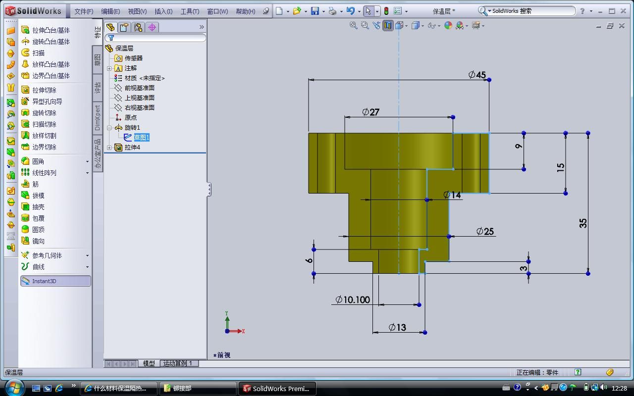

什么材料保温隔热效果好?设计一个热铆接机器,要将铆接头加热到360度

谢谢指导,大侠的机构和我设计的机构很相似,但是稍稍有点不同,你只需要隔热就行了,而我这个机构,除了隔热,还需要保温,如果不保温的话,热量不停散发,发热棒就要不停的加热,增加了耗电量

害怕伏枥老师的结构感觉挺巧妙。云母片耐温应该没有问题,外热式烙铁芯的绝缘料就是云母片,只是云母片的机械强度不知如何。老师提到的内部填充物很容易购买。另外石棉水泥混合填充物应该也可以,我感觉最好在填料下面加个挡板,防止隔热填充物散落。可以与模头点焊,也可以螺钉固定。或者像狼友设计的三维图,下部封闭也挺好。压紧云母片部位的结构如果强度允许,可以设计成环状,让环受力,其余设计成隔热填充物,减少导热面积,是否可行?

害怕伏枥前辈指导的方法的确很好,我现在正准备采用这种方法,来制作一个保温层,如图:(只要把这个问题解决了,其它的都好办了)
外面用1mm厚的SUS304(不锈钢)板焊接,内部填充老师说的那种混合料,我这个保温层的尺寸比较小,不知道行不行得通?
有网友提到的脱料机构的建议,我准备重新设计独立的,不和发热部分连成一体
至于隔热板,我准备买米思米的标准隔热板材,根据其提供的资料介绍,最高隔热温度为700度。
您说的把隔热板材设计为环型,这个没有弄明白 ,还请继续指导
以上的方案,大侠认为如何,请大侠赐教
发表于 2009-4-6 12:47:23 | 显示全部楼层
用超细硅酸铝棉,这个材料很常见的,600度没问题,我做加热设备的,经常用到。
