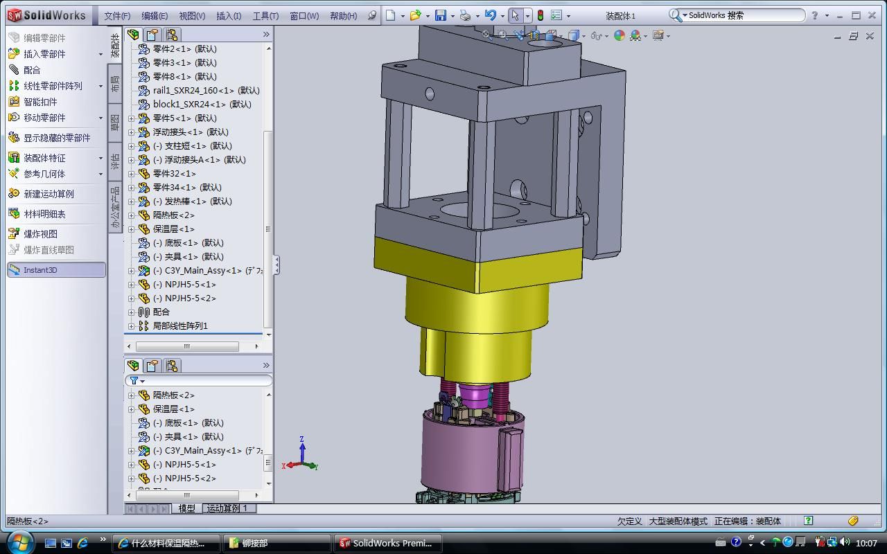

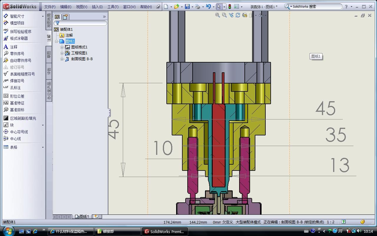

谢谢前辈指导,您说的那几种高温绝热材料,加工性好不好。
因为设备铆接部分空间受限制,所以要把隔热材料加工成圆柱形状,直径45mm,高度也是45mm。
我贴一个图片上来吧
 楼主| 发表于 2009-4-4 10:17:38 | 显示全部楼层
12# 老丁1
谢谢,只是那样的话太复杂了,非标设备上面,不适合用这么复杂的结构。
 楼主| 发表于 2009-4-4 10:33:28 | 显示全部楼层
1、中间红色的为发热棒
2、蓝色的是铆接冲头,准备用硌铜材料制作
3、外面黄色的就是需要的隔热材料了(什么隔热材料可以加工成此形状呢
4、两边红色的,是弹簧柱塞,铆接时先预压产品,铆接后起脱料作用
5、四根支柱进一步把发热部分隔开,并散热,防止把上面的部件烧坏

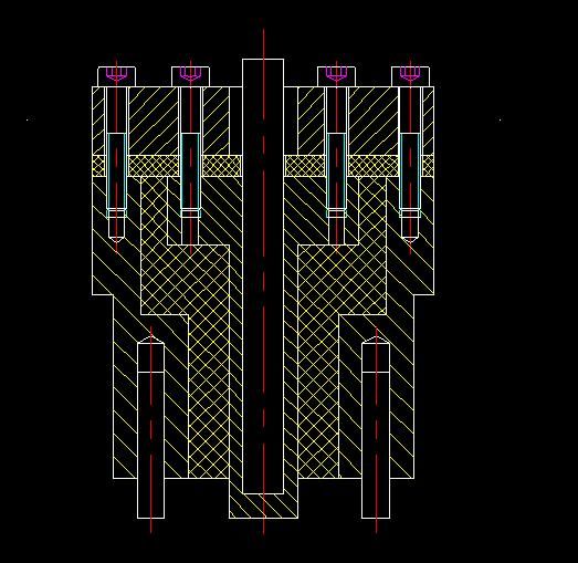

按楼主图片的结构,提供一个方案。
铆接头与上部结构连接用云母片隔开。4根支柱及其支承做成一个环,用螺钉与上部结构连接。铆接头与支撑环中间的空腔,把硅酸铝纤维和熟石灰混合物浇注在中间,做成隔热套。
发表于 2009-4-5 09:22:19 | 显示全部楼层
硅酸铝纤维和熟石灰的混合物固化后可以具有一定强度。
可以有不同的配方,大致相同的制作方法。此类东西就是所谓的硅酸钙制品。

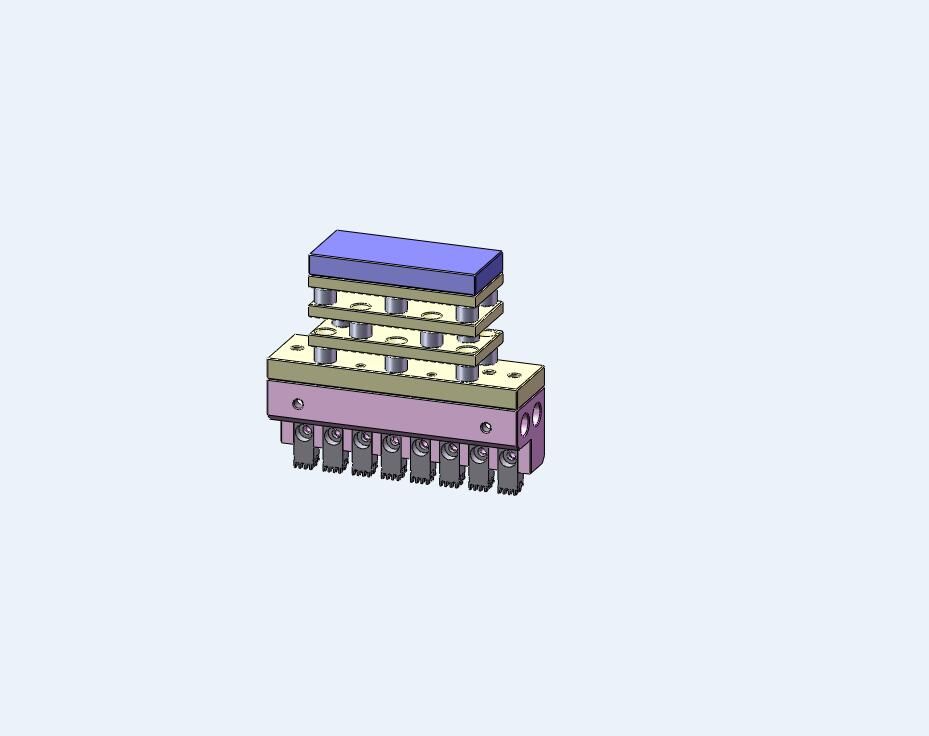

贴张我类似的图,温度460度。
黄色部分以前用整块玻璃纤维板,优点是隔热较好,缺点,用5天左右高温一烧隔热板会缩,松动,经常要紧固螺丝。后改成如图所示结构(金属材质),再加上面一层隔热板(蓝色所示,我用的是玻璃纤维,很想用陶瓷材质的),隔热还行,几个月没再松过。
我建议考虑的:
1.热啤头头部处需360度,发热体绝对超过360
2.考虑方便更换热啤头
3.脱料装置最好别和发热部件做成一体
4. 可用螺旋发热管。
以上希望对楼主有用
发表于 2009-4-5 11:31:45 | 显示全部楼层
14楼老师的就很容易实现啊,你再加个不与加热棒接触的止口,在加热棒上缠石棉绳就ok了
