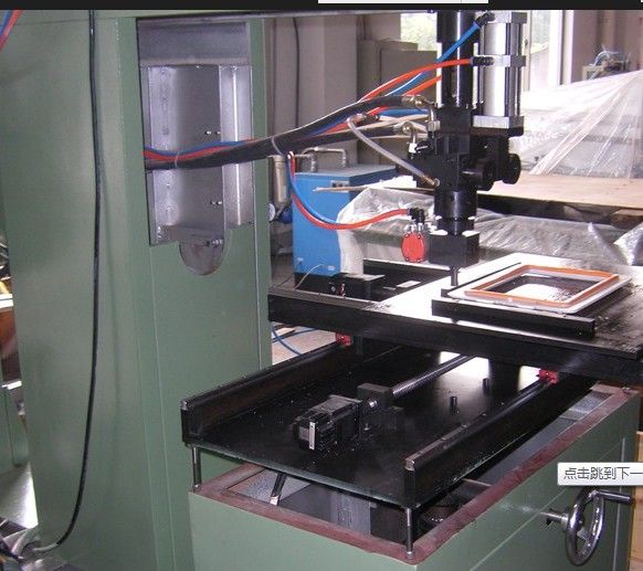

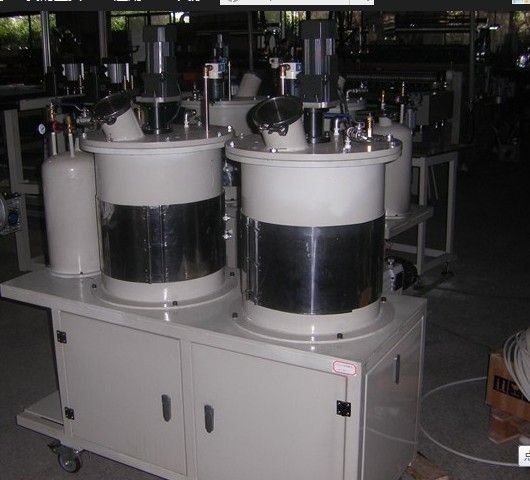

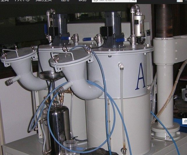

我们也仿了几台,都是小型低压的,那个调试难,太脏,希望跟害怕伏历学习
发表于 2012-3-3 12:44:19 | 显示全部楼层
老前辈,我们现在遇到最大的问题就是,发泡完毕后,滴胶,产品上滴一滴就报废,搅拌反转,倒吸,都用过,效果不明显,现在我们是点完胶就跑,有没有什么好办法
发表于 2012-3-3 12:47:04 | 显示全部楼层
这个产品更是搞的头大。也是滴胶,影响产品,客户不满意
 楼主| 发表于 2012-3-5 15:17:26 | 显示全部楼层
混合头一种针阀一种柱阀,做得很不错。
用搅拌混合头的低压机,滴料确实讨厌。彻底解决的方法好像没有。你的柱阀混合头用上了气动球阀做吐出口堵头,也没有用?
搅拌电机用了带刹车电动机吗?再一个,电机刹车是否延时再堵口呢?
口小的可以堵住,口大的,下面那点胶还是会掉下去  发表于 2012-3-5 17:28
发表于 2012-3-5 17:33:44 | 显示全部楼层
害怕伏枥 发表于 2012-3-5 15:17
混合头一种针阀一种柱阀,做得很不错。
用搅拌混合头的低压机,滴料确实讨厌。彻底解决的方法好像没有。你 ...
就是下面出口那点管子里的胶,还会滴下来
关键是不稳定,有时间不滴有时间滴
谢谢大侠,我试一下你的方法
面接个一次性杯子。  发表于 2015-11-28 01:43
不知大侠,现在是否还在做这个设备,是否有解决,3年前的帖子,我试着说下我的“土办法”,阀要必须关死(阀开关点离嘴越近越好,做类似顶针,顶住出口),滴后回淌要像搞油漆刷子一样,在铁丝上面蹭一下,铁丝下  发表于 2015-11-28 01:42
