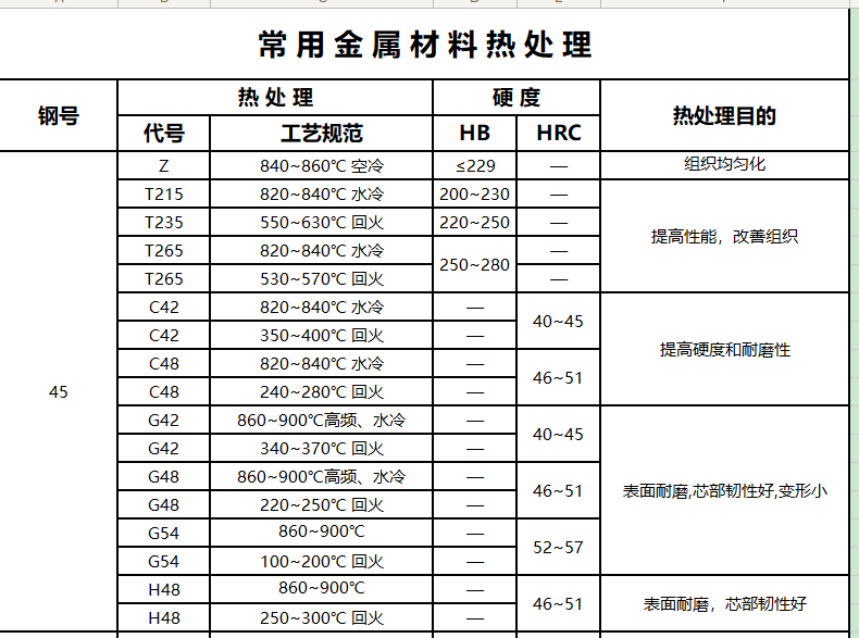

45钢调质处理,图纸标注HRC范围应该在多少

发表于 2025-10-10 08:47:49 | 显示全部楼层
45号,调质处理 20~25HRC.  热处理 40~45HRC.就这样标注就行
发表于 2025-10-10 09:55:03 | 显示全部楼层
调质要标HB,HB180-220
发表于 2025-10-10 13:22:14 | 显示全部楼层
高频表面淬火45#钢最高硬度能达到HRC56-62!
表面还会出现细小裂纹
45#钢一般不建议做太高硬度使用
调质处理硬度HRC25-30,具体看使用工况
