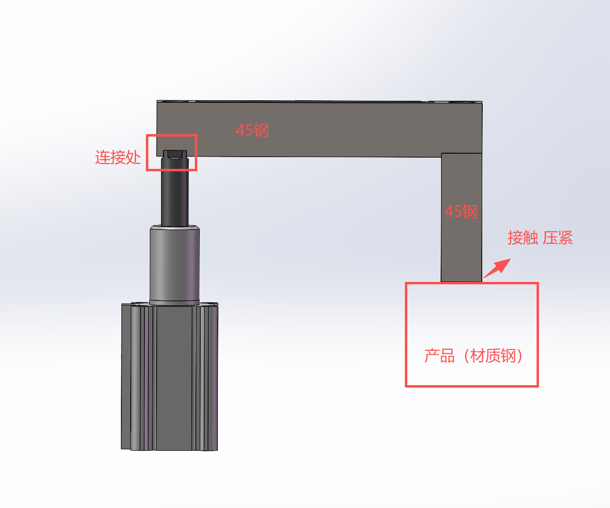

45钢调质处理,图纸标注HRC范围应该在多少 。如果标注HRC42-45,做什么处理能够达到

 楼主| 发表于 2025-10-9 15:24:12 | 显示全部楼层
FANZAI 发表于 2025-10-9 15:10
不说工况和用途就要定硬度,不如去算命或抽签更直接。
用在与回转夹紧气缸连接上,气缸带动零件转动,并压紧产品
发表于 2025-10-9 15:26:24 | 显示全部楼层
这个硬度,算淬火了,不能算调质了。
发表于 2025-10-9 15:40:03 | 显示全部楼层
调质处理一般标HRC20-30(范围)
HRC42-45要淬火(整体,高频)或氮化处理
