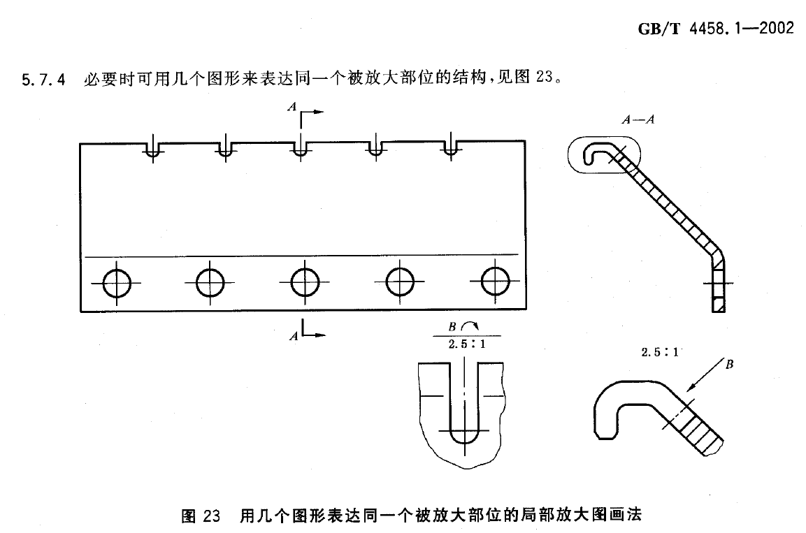

楼主: andriycike
这种视图对吗?
发表于 2025-9-27 10:58:03 | 显示全部楼层
是有点不严谨
发表于 2025-9-28 08:55:47 | 显示全部楼层
你能够看的懂   你同事 加工的看的懂就行
发表于 2025-9-28 09:31:20 | 显示全部楼层
还有对称符合,采用了对称画法

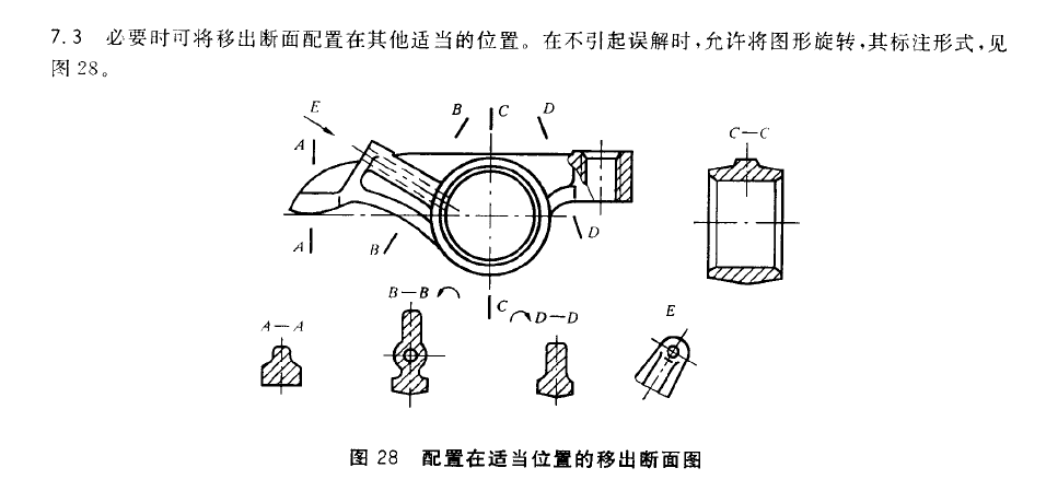

发表于 2025-9-28 09:33:10 | 显示全部楼层
楼主问这种画法有规范依据吗,我查了国标的画法。找到了两条依据,楼主可以参考一下,是不是你要的。
GB-T 4458.1-2002 机械制图 图样画法 视图,其中5.7.4
GB-T 4458.6-2002 机械制图 图样画法 剖视图和断面图,其中7.3
 楼主| 发表于 2025-9-28 09:51:36 | 显示全部楼层
GB-T  ...
辛苦!
这个规范是把斜面视图转换到正面,我还能理解,但我发的那个图是完全没必要翻转的
