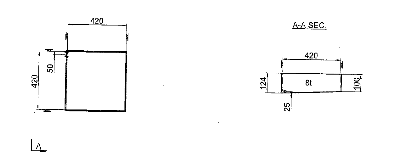

A视图是旋转了90度展示的,见过很多图纸都是这样旋转,虽然能看懂,但感觉不严谨,这种画法有规范依据吗?

你指的是哪个图,右图不是A-A局部剖视图吗,那叫A视图吗。再说这是按中国标准画的图吗,根本不是好吗。
发表于 2025-9-26 15:30:41 | 显示全部楼层
见过老外的图,会注明rotate的。自己画不会这样画的,左侧的图方向自己调整一下不就可以了吗?
发表于 2025-9-26 15:31:41 | 显示全部楼层
明明50也可以在右边标注,,,,,左边适合标注深度,,缺90°旋转注解,,,

为啥要旋转一下呢,直接三视图过来,更直观啊

定向视图,小众
发表于 2025-9-26 15:50:35 | 显示全部楼层
不规则图形在三视图不能完全表达尺寸位置的时候可以用定向视图表达,其他情况比较少见。

首先这个视图就不清晰,让人家咋看  咋加工

要是三视图齐全,再来一张旋转图还好!
就这种图外协出去搞错了人家说是出图的错你都没法解释!

机械制图有标准
