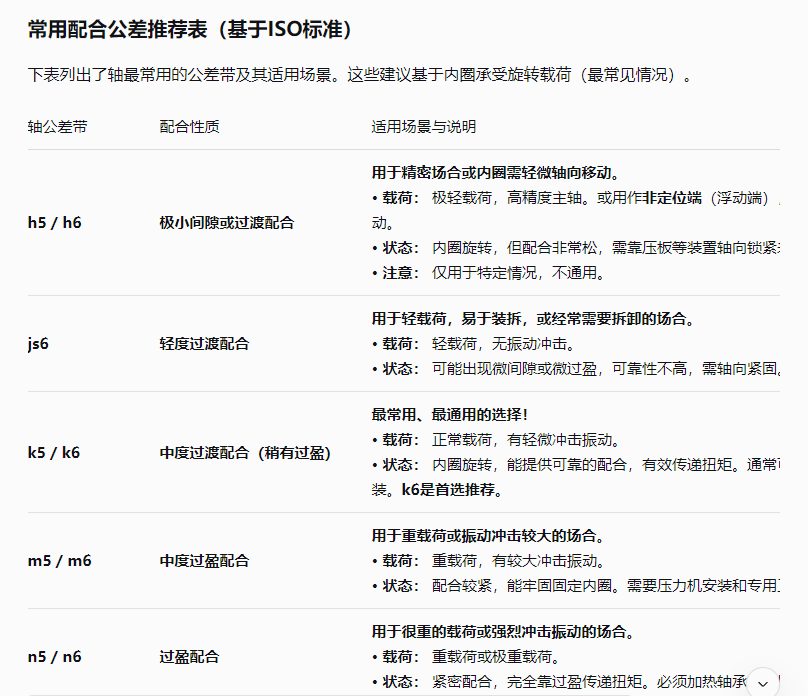

很多时候总有这种感觉,自己的问题太过基础,羞于启齿,一直不敢发问。
但不问问,就会一直止步不前。
我本人属于那种容易定向思维,比如轴承安装孔,我给的是H7,轴的话用h6。
因为使用下来一直没啥问题,所以我基本上都是统一用这2个,久而久之就变成了一种默认标注。
所以,我就想请教下,轴承外圈与安装孔、轴承内圈与轴的配合公差,大家一般是采用哪种配合?是会根据实际情况(材料、应用场景)调整吗?

首先你的依据轴承内外圈和载荷的受力状况 来确认内外圈那个需要间隙 过渡 哪个需要过渡 过盈(第一步) 再依据大小 速度 选定配合(第二步)。你这个表应该在第二步用。可以抖音找下视频讲解第一步的。
不追求寿命话直接第二步也行,第一步主要是为了寿命
是的,我最开始上手,就是沿用前一个人留下的图纸,轴g6、孔H7,但后来担心g6太松,就改用了h6。  发表于 2025-9-24 11:31
实在纠结可以参考米思米*** 这些 看看他们的轴用的啥。我记得大部分都是轴g6 座孔H7  发表于 2025-9-24 11:08

发表于 2025-9-24 11:07:53 | 显示全部楼层
探根究底 发表于 2025-9-24 11:02
首先你的依据轴承内外圈和载荷的受力状况 来确认内外圈那个需要间隙 过渡 哪个需要过渡 过盈(第一步) 再 ...
你说的完全正确。
但可能非标做久了,实际生产加工,轴承安装,孔和轴基本都是给的间隙配合
是滴,按那些标准好多厂都加工不出来,我一般都给小间隙  发表于 2025-9-25 09:42

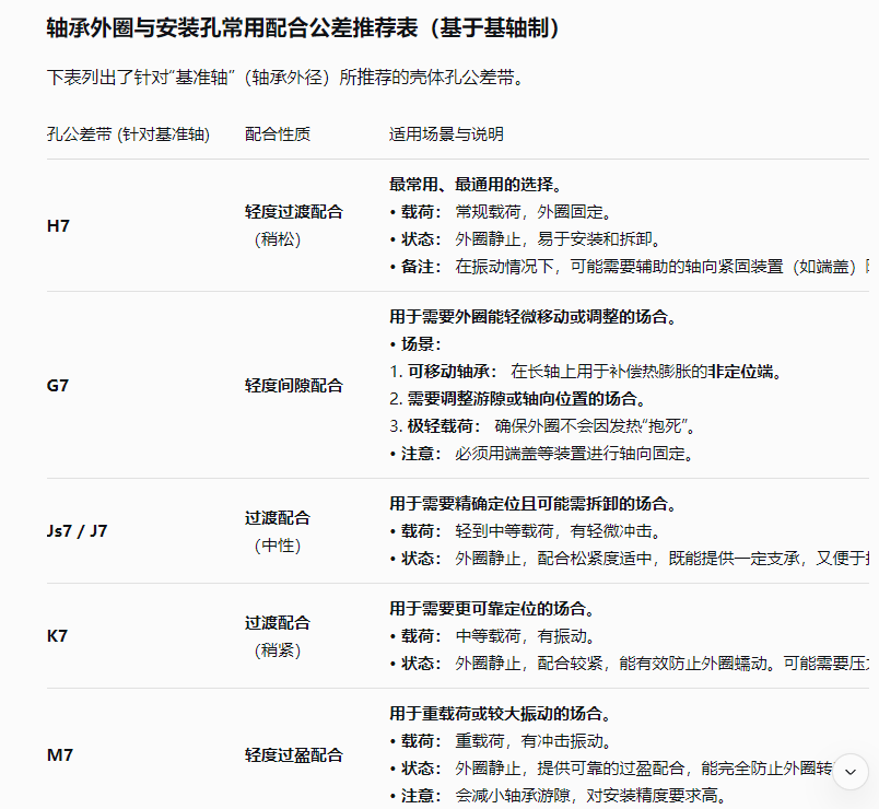

发表于 2025-9-24 11:24:00 | 显示全部楼层
截图中有明显错误,轴承外圈安装孔H7,应该是间隙配合不是过渡配合。不知该图出自何处?
deepseek回答的,有点不太聪明,经常是前后内容矛盾,我提出错误,它第一次会改整,但后面生成的回答里,还是会有同样的错误,不知道为啥。  发表于 2025-9-24 11:27
发表于 2025-9-24 11:24:16 | 显示全部楼层
看使用场合,和厂内情况,使用BSB系列的轴承,轴的公差默认是用h5,但是后期有人改过g5的,售后也没反馈有啥问题。
安装孔我一直选H6,但是后期有个日本人来厂内培训说的我们这公差小,让改大点,说的热膨胀啥的,但是后期没人拍板还是按老路子走,但是我去现场问过,钳工找过机加那边让干大点,方便安装。
 楼主| 发表于 2025-9-24 11:25:29 | 显示全部楼层
创世神他爸 发表于 2025-9-24 11:07
你说的完全正确。
但可能非标做久了,实际生产加工,轴承安装,孔和轴基本都是给的间隙配合  ...
是的,一般都给间隙配合,好安装。有一次安装孔,我给了过渡K7,实际装起来有点过盈,轴承转起来就有点卡顿0.0
轴承本身的公差也要注意,别死定着书本。我就被轴承本身公差害过。  发表于 2025-9-25 16:35
