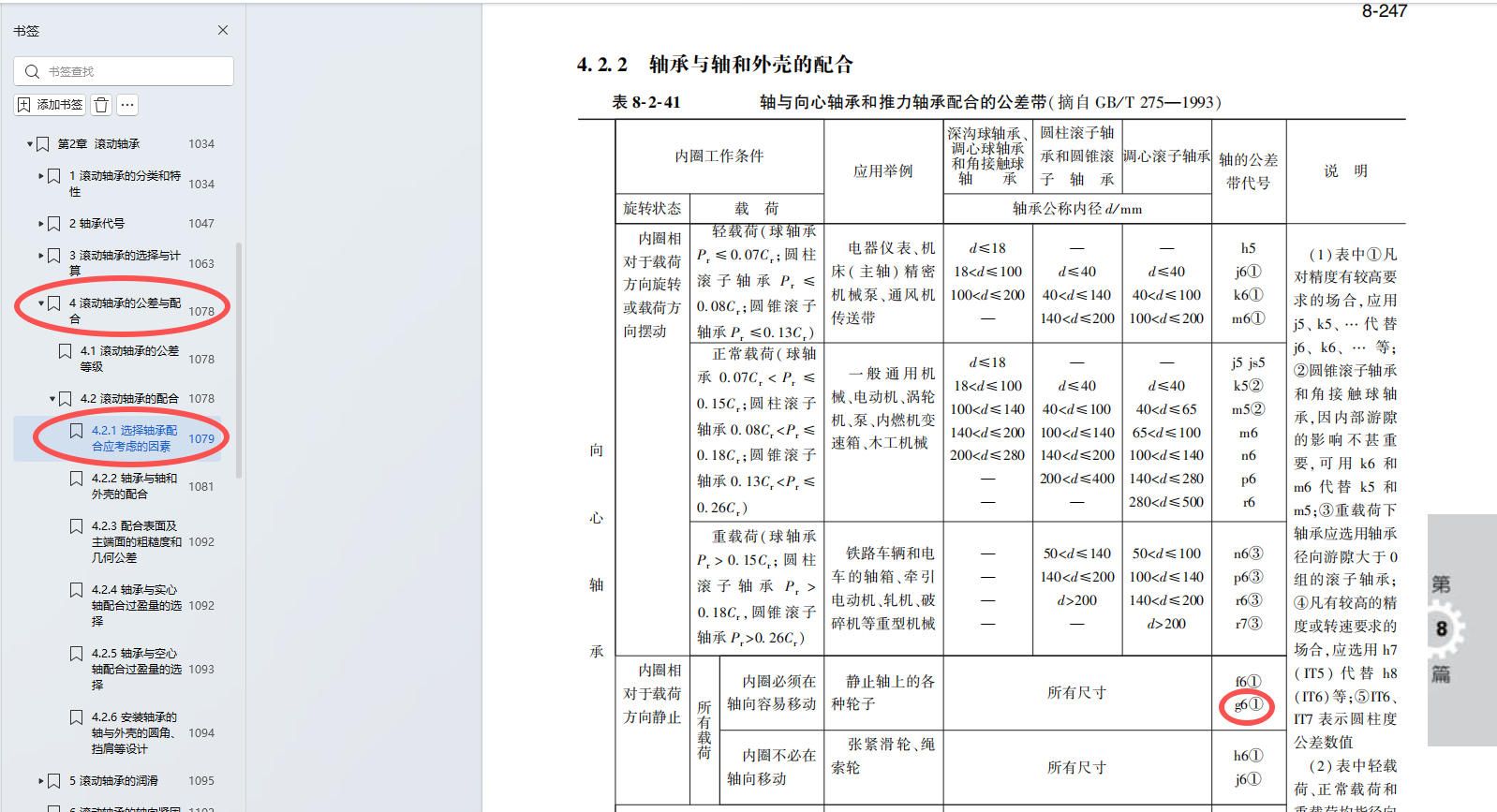

请问下,轴承的配合公差,大家一般用哪种
 楼主| 发表于 2025-9-25 09:19:40 | 显示全部楼层
感谢指引,找到了。
之前都是在第1卷的常用优先配合里找,没想到第2卷有专门的轴承的配合。
惭愧,以前还特地把机械手册都做了书签索引,结果一直没仔细翻过。
