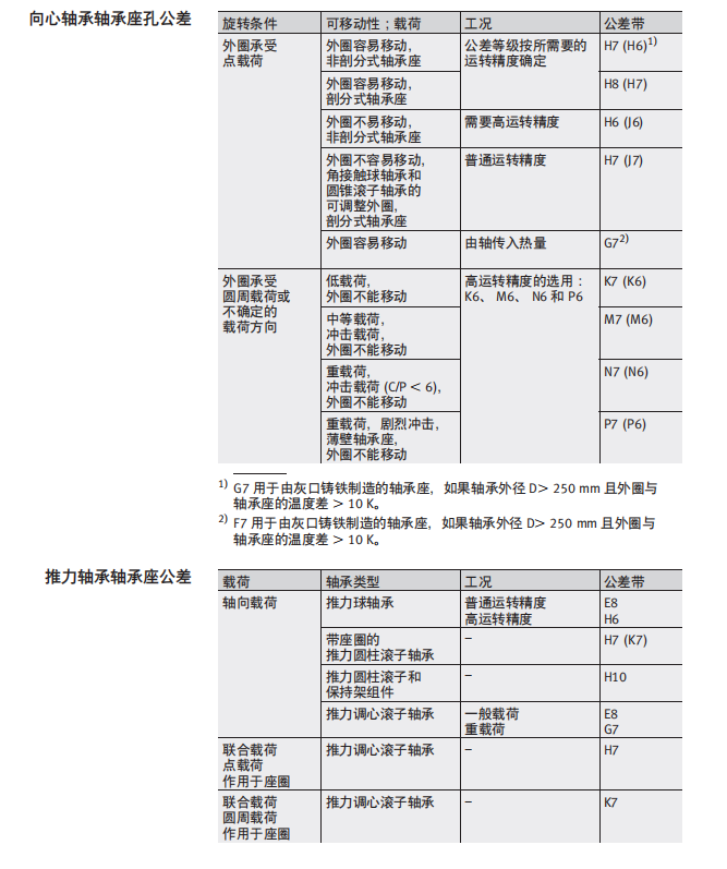

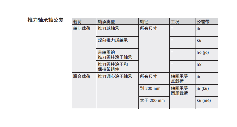

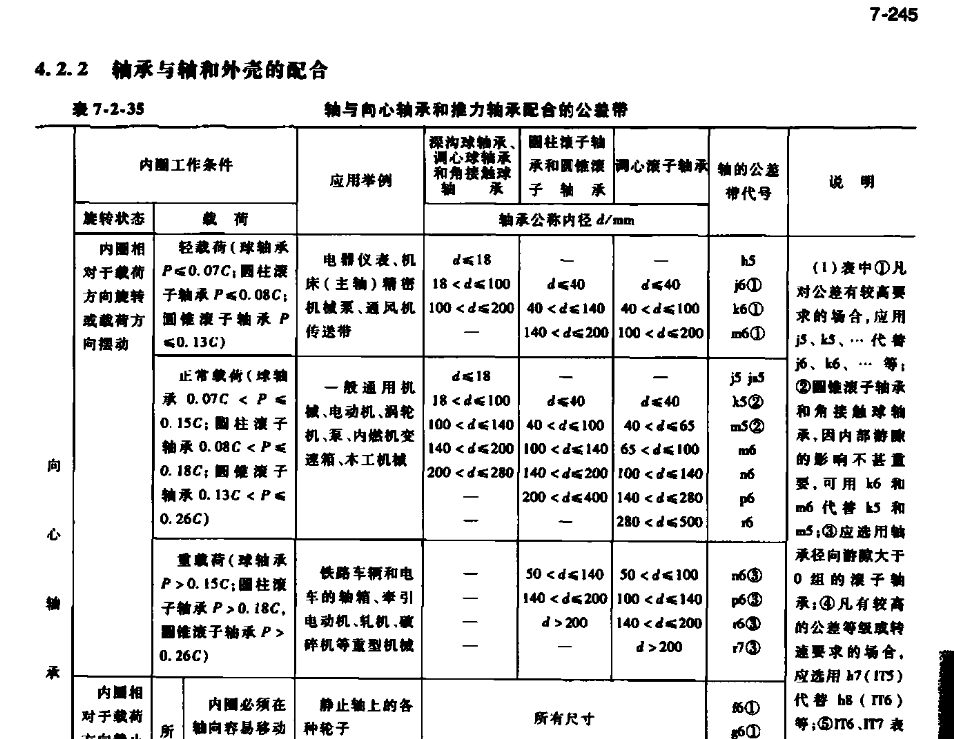

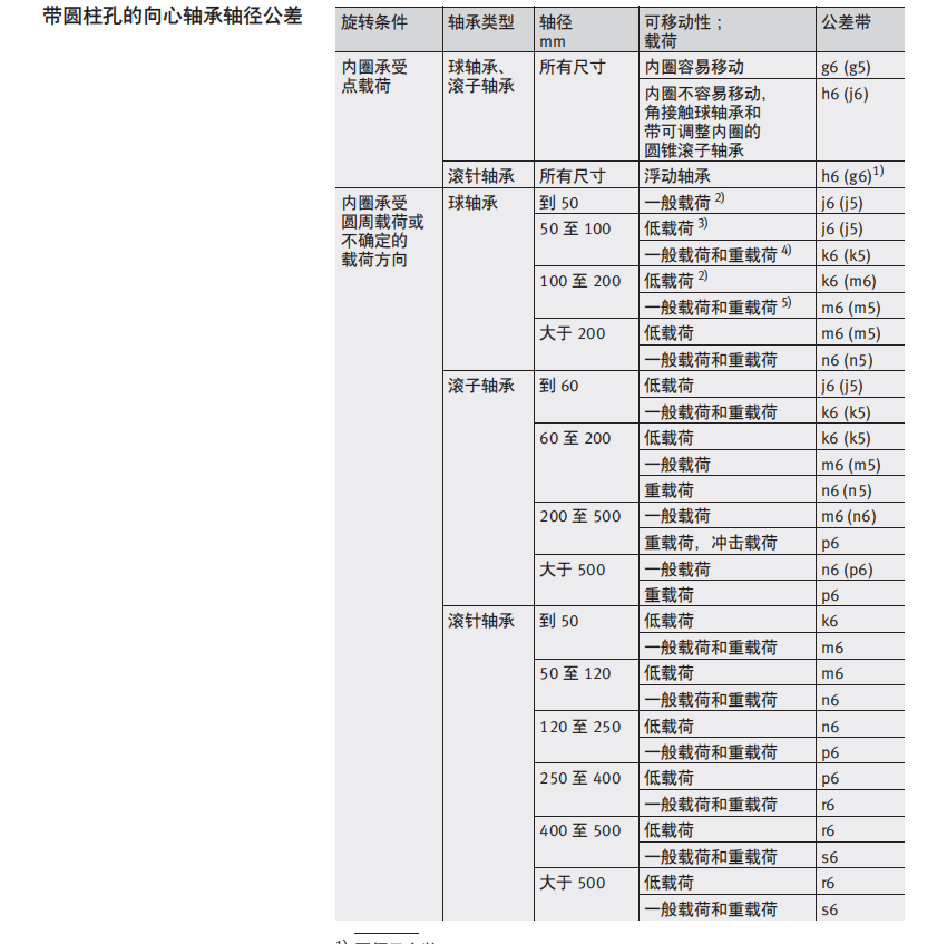

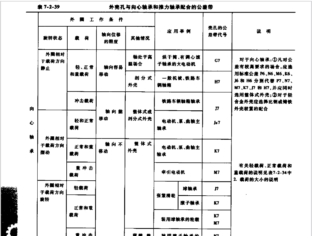

请问下,轴承的配合公差,大家一般用哪种

看使用场合,和厂内情况,使用BSB系列的轴承,轴的公差默认是用h5,但是后期有人改过g5的,售后也没反馈有 ...
h5改g5,普通场景肯定没啥区别。你本身5极公差就小,而且改了也就是整体公差偏移了一两个缪。

fag有手册都是上面有的

哪个手册里的呢?能说一下吗?

可以舍弗勒官网里的媒体库可以下载,我手上的电子版有点老了
发表于 2025-9-24 21:43:34 | 显示全部楼层
有国家标准

机械设计手册
发表于 2025-9-25 09:02:50 | 显示全部楼层
看实际情况,载荷和精度要求
发表于 2025-9-25 09:06:00 | 显示全部楼层
轴一般用g6,因为很多标准件的轴的公差就是g6的
