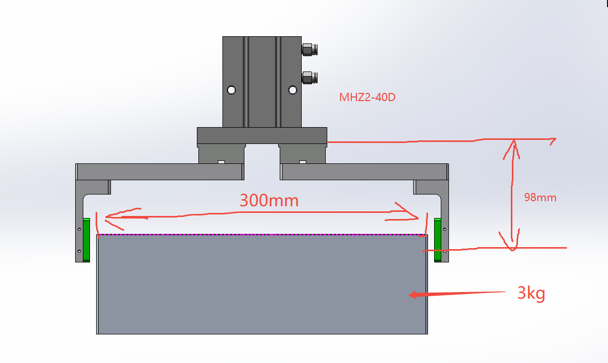

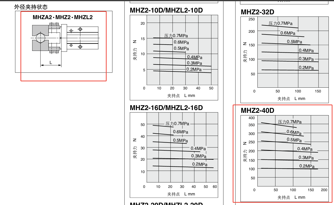

现在选用了SMC的MHZ2-40D夹爪气缸,气压0.5mpa,工件3公斤,夹爪加工件材质是6061T6,工件接触面是聚氨酯,其他参数如图,SMC技术说这样夹是没问题的,各位大侠觉得到现场有什么问题么,最好有实际应用经验。

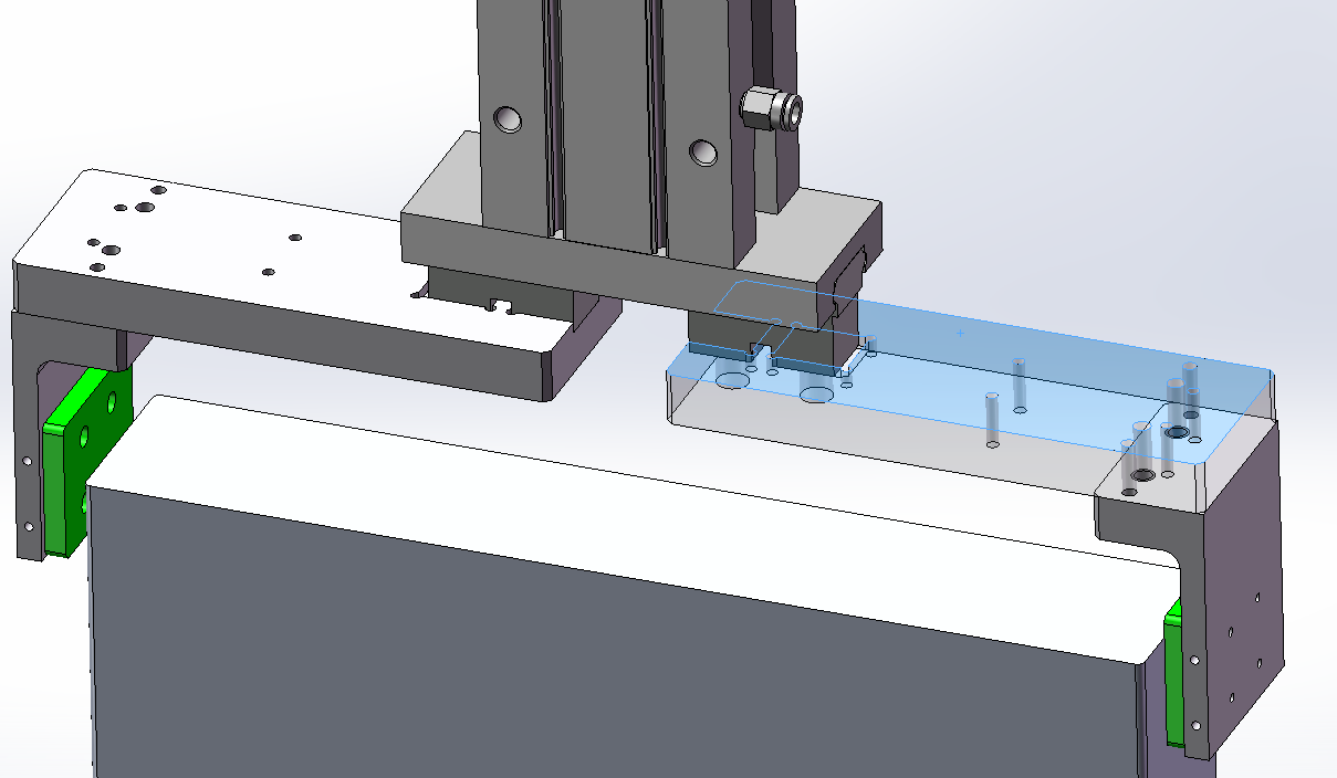

 楼主| 发表于 2025-8-11 15:34:29 | 显示全部楼层
另一个角度图
发表于 2025-8-11 15:34:51 | 显示全部楼层
3公斤,没问题的啦。
发表于 2025-8-11 15:43:22 | 显示全部楼层
没有问题,
发表于 2025-8-11 16:24:08 | 显示全部楼层
这么大的产品,为什么不用开口夹。
发表于 2025-8-11 16:47:45 | 显示全部楼层
感觉有点危险,重量需要算工件+夹爪的,然后看夹爪到工件重心的距离,还得放两倍的安全系数,加速度
发表于 2025-8-11 16:52:05 | 显示全部楼层
感觉比例不太协调,MHF2,MHL2可以试一下。
发表于 2025-8-11 18:09:40 | 显示全部楼层
用宽型气爪会好些
发表于 2025-8-11 20:00:04 | 显示全部楼层
没啥问题,但是这个产品有点像方壳电池,你需要考虑是否要增加机械防坠结构
发表于 2025-8-11 21:05:58 | 显示全部楼层
