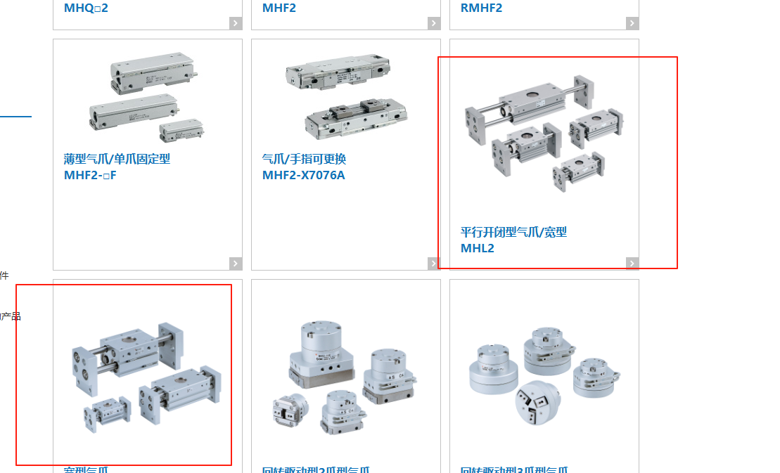

直线导轨平移型气爪MHZ2夹紧问题
发表于 2025-8-15 18:41:43 | 显示全部楼层
40D的3KG没问题,我夹过5KG的。主要还是看摩擦系数
速度怎么样,动起来快么  发表于 2025-8-18 13:42
发表于 2025-8-16 11:45:07 | 显示全部楼层
有点小了用这种吧,摩擦系数够了,你还要考虑搬运速度对夹持稳定性的影响。所以夹爪加持力再大点好
发表于 2025-8-16 14:17:25 | 显示全部楼层
好大哥ZH 发表于 2025-8-15 15:56
需要的,根据你产品的软硬,别损伤产品就行了,虽然一般不会损坏产品,根据你夹紧力,别把产品挤压变形, ...
6061T6,强度应该挺大,应该没问题
