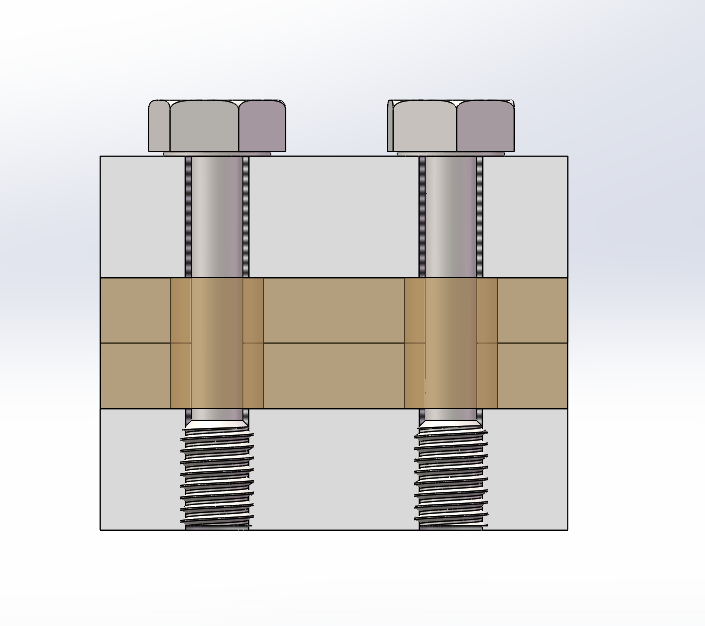

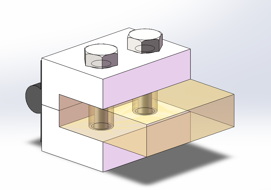

 楼主| 发表于 2025-8-6 14:24:48 | 显示全部楼层
z424385518 发表于 2025-8-6 14:08
上下板同时攻丝可以锁紧吗?如果可以的话板与板的连接不是可以不需要通孔与螺纹孔连接方式了以后? ...
这个夹紧的方法是这样的,显然拧紧之后上下两个块是能够夹紧的,因为是两段独立互不影响的螺纹。
 楼主| 发表于 2025-8-6 14:28:10 | 显示全部楼层
剖开看应该更好理解了

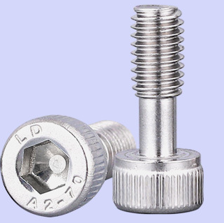

发表于 2025-8-6 14:29:49 | 显示全部楼层
有意思,
两面都有螺纹,
螺钉只有半段螺纹吧
 楼主| 发表于 2025-8-6 14:31:21 | 显示全部楼层
永无止步 发表于 2025-8-6 14:15
机箱面板上经常用的一个结构。
是的,有些笔记本电脑后盖上面会使用这样的小螺丝防止螺丝丢失,以前我也拧过,但是当时没有想过去思考背后的原理,直到那次的经历才让我完全搞懂
 楼主| 发表于 2025-8-6 14:32:15 | 显示全部楼层
求真555 发表于 2025-8-6 14:29
有意思,
两面都有螺纹,
螺钉只有半段螺纹吧
对对,见19楼的图,螺丝是只有最前面有螺纹,而且中间光轴部分是细杆

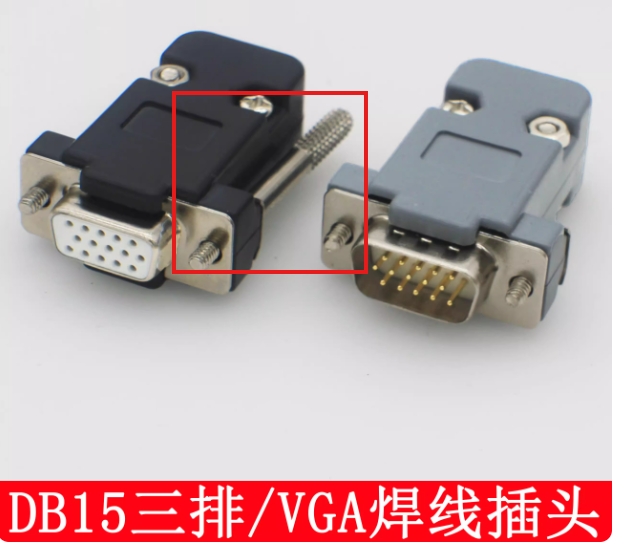

发表于 2025-8-6 16:22:08 | 显示全部楼层
不知道楼主用没用过这种VGA插头,上面也是不脱出螺栓,之前我也想不明白,偶然看到这种插头就明白了

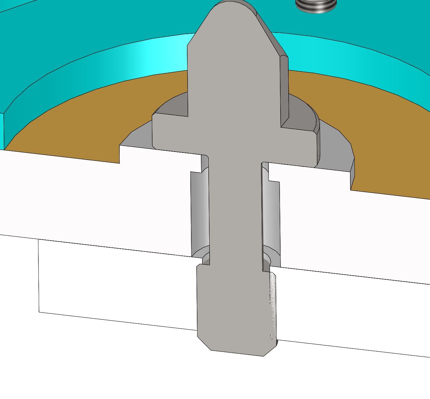

发表于 2025-8-6 16:26:51 | 显示全部楼层
自制的防脱螺栓
 楼主| 发表于 2025-8-6 16:43:48 | 显示全部楼层
啊?!这个是咋装上的
