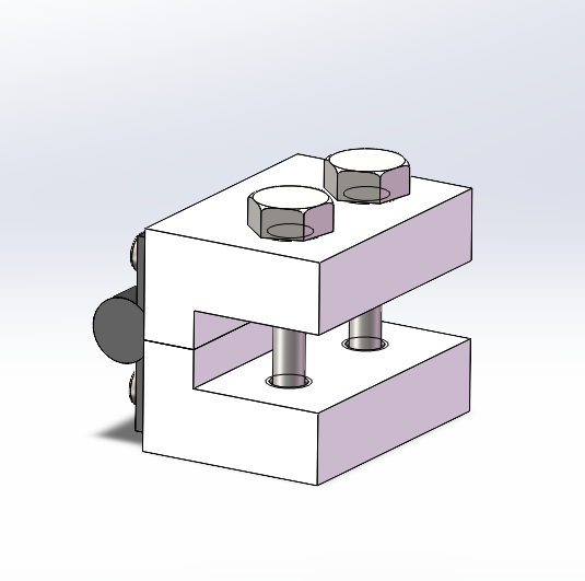

       去年初,在一家做数采机箱的公司,老板为了赚些零花钱,接了一个没什么经验的项目,给一个比较重的东西做翻翻转工装。虽然说不怎么熟悉,但是好歹甲方那边有实物给参考,还给图纸,要求就是功能要一样,然后压低成本。
       但是设备在甲方厂里,不能拉回去,不能拆因为人家在用,只能拍照和到现场量,图纸嘛,也不全,只有写无关紧要的外观件,可以省得再自己测,直接丢给工厂做。
       然后,设备的一个结构就让我们犯了难:一个不脱出螺栓的使用。

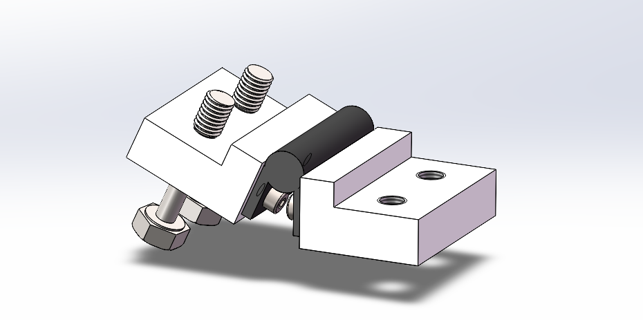

       如图,由一个合页连接上下两个夹块,中间夹着一个扁轴。当螺钉拧松后,合页打开,中间夹着的东西就能够顺利取出,同时上面的夹块会倒置,为了不让连接的螺栓掉落丢失,所以采用了不脱出螺栓的设计。
       然而,那时候我是没用过这个螺栓的,甚至说从来没见过没接触过,也是思维定式,在我当时的认知里,螺栓要穿过上面的夹块,那上面的夹块就一定要打能让螺纹通过的光孔,那既然打了能让螺纹通过的孔,倒置过来的话螺栓不就又掉落了?这个结构到底是怎么做的,不脱出螺栓又是怎么发挥作用的?设备不让拆,面对着那张现场照片,我的下巴都快摸秃了。
       当时上网查,不脱出螺栓的用法,半天没查出个所以然,(查到的都是些钣金用的什么“松不脱”之类的东东,总之没有找到想要的内容)当时也并没有deepseek这个东西,于是我就问总工。总工他居然也没用过这个东西,然后可能受我的影响也思维定式了,两个人一直在那里猜:难不成这个螺丝是焊接出来的?要先把细头穿过去然后把螺柱焊上去?不对不对,怎么可能!要不就是先穿螺杆再焊六角头?也不太现实。或许是先穿没有螺纹的半成品,穿过去之后在用什么设备把螺纹给挤出来?都不太可能。因为不脱出螺栓这个东西,淘宝上面10块钱一大把的成品,肯定是有什么我们还没想到的用法。最后得出的有点现实的结果是,可能是把螺栓穿过去之后,再把上面的光孔焊几个点,应该会保证螺钉不掉出来。但是总感觉肯定这也不是正确答案。
       于是怎么办呢,问问淘宝店家呗……问完之后,客服说帮我问下技术。几分钟后,客服的回复让我们哭笑不得——
       “亲,在要穿过的板上面攻对应的丝就可以了~/鲜花/鲜花/笑脸”
       反应过来的我和总工双双掉凳,相顾无言,然后相拥而泣————“天哪!” “天哪!” “我不活啦!” “我也不活啦!” “这么智障的问题我居然纠结这么久!” “答应我,今天的事你知我知,一定不要说出去!” “一言为定!” “一言为定!”
       谨以这段小故事告慰大家,思考问题的时候一定不能思维定式,要跳出束缚,灵活运用所学知识,融会贯通。
       最后祝愿大家早日赚到100万!

发表于 2025-8-6 10:56:50 | 显示全部楼层
就是上下两个板同时攻丝吗
是的  发表于 2025-8-6 15:30
发表于 2025-8-6 11:05:46 | 显示全部楼层
电,机器柜箱子,仪表箱等的门常用这种不脱出螺钉结构
