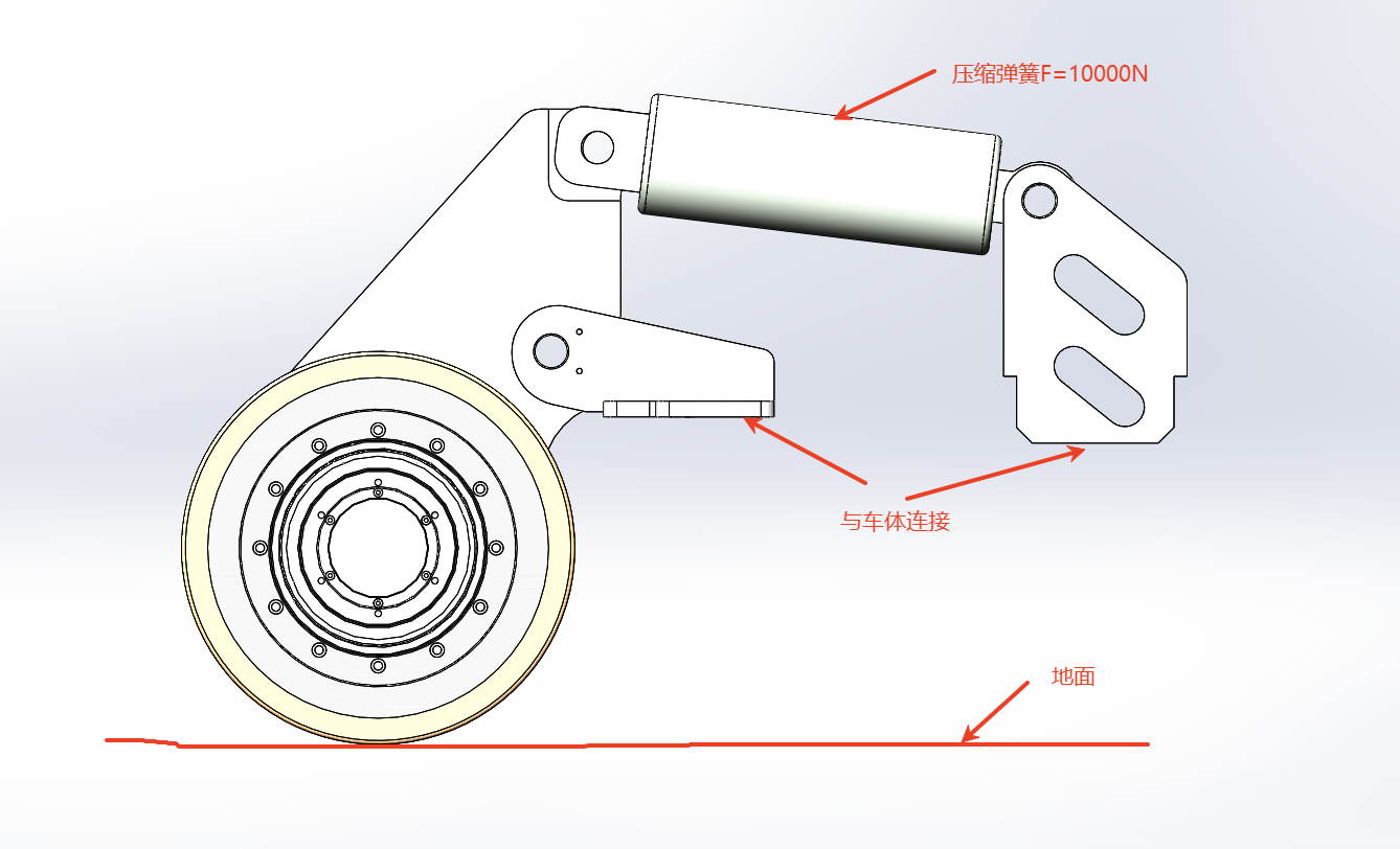

如图所示,两块耳板固定在车架上,车架放在地面上时弹簧受力压缩,压缩力为10000N,现假设轮子对地面的黏着系数是0.4,伺服电机直接驱动轮子。问:轮子在顺时针转动和逆时针转动的情况下,车轮对地面的压力是否一样?
发表于 2025-7-28 10:21:54 | 显示全部楼层
一样,因为车轮没有角度,力的方向就是法向
@ccxx13 法向力的目的就是为了求摩擦力  发表于 2025-7-28 10:47
不用考虑摩擦吗  发表于 2025-7-28 10:43

发表于 2025-7-28 10:41:58 | 显示全部楼层
不一样 正转和反转的摩擦角不一样
@学者11 机械力分析中的摩擦角啊,正行程和反行程 我认为是不一样的。不对就当我在胡扯  发表于 2025-7-28 15:06
什么摩擦角,鬼扯什么呢?  发表于 2025-7-28 14:21
发表于 2025-7-28 11:13:47 | 显示全部楼层
一样。有个题外疑问,车轮都固定了,弹簧的意义是?
 楼主| 发表于 2025-7-28 11:21:54 | 显示全部楼层
图中画的是简图,实际上是一个弹簧缓冲器(就像摩托车的减震器一样),目的是让轮子对地的压力一定,车体其余重量由4个脚轮分担
发表于 2025-7-28 11:46:43 | 显示全部楼层
你这个严格来说是属于 四连杆机构
轮子对地面 只要接触都有压力 就是在高速过程中 由于惯性 会脱离地面

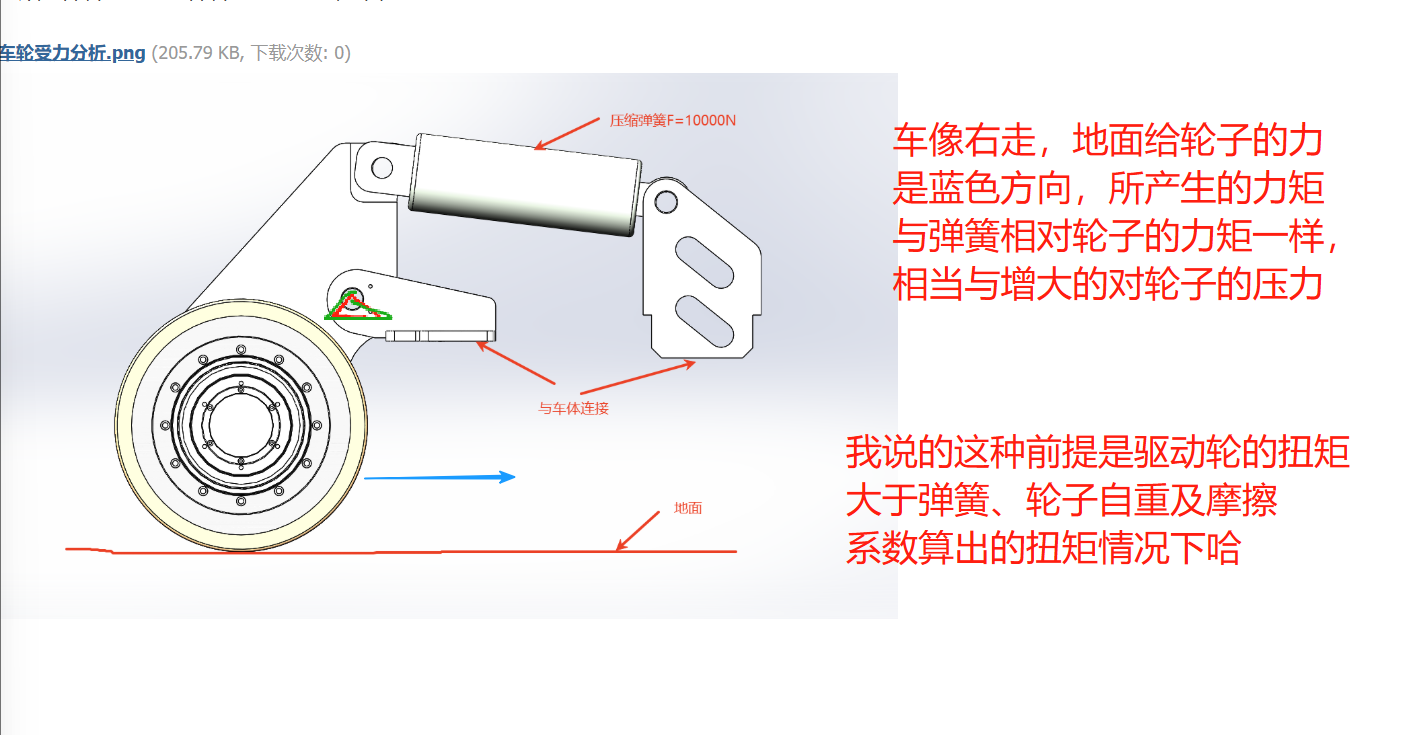

发表于 2025-7-28 14:02:04 | 显示全部楼层
你这个是agv小车吗?  以前我做过这样的测试,仅供参考:六轮结构,四角是万向轮,中间两个驱动轮是你图上的结构,前进和后退能过的台阶高度是不一样的,当时只会静力学算,得到的结果是一样,但是实际有速度后测试是不一样  针对你的图片,应该是像右走能爬更大的坡,过更高的台阶。
我同意你的说法,但是现在楼主问的是对地面的正压力是否一样,我投一样  发表于 2025-7-29 11:12
我也是测试时发现问题后面反推,和你分析的意思差不多,轮子正转和反转提供的下压力确实不一样  发表于 2025-7-28 15:54
仅供参考哈,我只是测试过六轮,我描述的那样子车,如果是其他轮系布局,就没测过了。但感觉电机有速度后还是不一样的  发表于 2025-7-28 15:17
有没有可能你测试的方法不对,在垂直方向,力系是平衡的。请问哪来的外力给它加速。  发表于 2025-7-28 14:22
