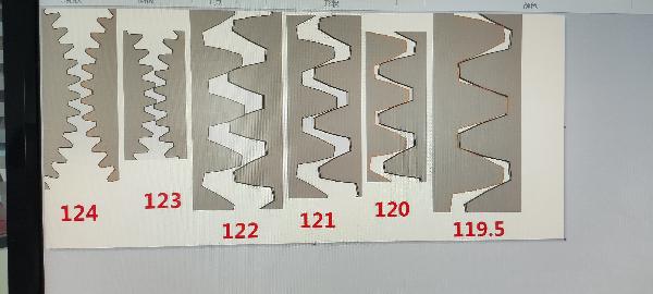

模数2齿数60,分度圆直径120,齿顶圆124,齿根圆115,我图中节取了不同中心距齿轮传动啮合的情形,
2 k2 i3 E% c( Z3 b标准中心距是120 ,从图中可以看出大于等于124不啮合无法使用,那么在中心距是120到124之间比如122是否可以正常使用呢? 这里不需要变位,就使用标准齿轮,理论中心距120,我实际安装时调整到122甚至123 会有什么后果?
" I7 t8 }0 F; q* Q+ ~% {; _# P  还有一种情况,当把中心距条小,图中最小只能调剂到119.5,再小就没有办法了,齿顶顶住齿根了' U; [2 T9 a& _4 O9 E
  这两种情况你们都实际使用过吗?行还是不行?有什么问题

在做钢丝筛网有这样调节的,不是双向精密传动,不考虑寿命,可以用。

能用(传动)。只是承载能力有折扣而已。
发表于 2025-7-11 17:15:42 | 显示全部楼层
造成传动延迟,影响传动的平稳性,局部应力增大,加速齿面磨损,容易产生异常噪音,动力传递效率降低

能用啊,问题是稳定性,寿命呢?

也不能拉太远。厂里一些不重要的地方使用的齿轮,啮合并不是那么好的,一般安装后由于刚性和精度原因,中心距稍微大一点。由于没有负载要求和定位要求,所以也一直这么用,就是正反转的时候有间隙,松松垮垮的。有精度、负载要求的时候,一般不会这么用,中心距会留微调的位置,避免加工误差带来的憋死和间隙。
但凡是有点要求的地方,最好都按正常啮合去设计。中心距小了的直接憋死用不了,中心距大了对传动精度、零件磨损等都有影响。就算我上面说的那个,在图纸上它也是设计成正常啮合的。   发表于 2025-7-11 17:25

8 y  M6 O' P$ g) @滑移,重合度,齿面齿根安全系数要根据工况计算的啊 不然这种齿轮设计出来有毛用啊

这种只能微调,以牺牲齿侧间隙为代价,中心距调大,齿侧间隙变大,换向冲击大,噪音大,滑移大;中心距调小,齿侧间隙变小,容易干涉卡死。如确实需要中心距大的调整,建议用齿形带传动。

齿轮不建议这么用,噪声大,磨损快,甚至频繁大力正反转的话有断齿的隐患。要是实在想调整中心距,建议选用包含张紧装置的同步带
