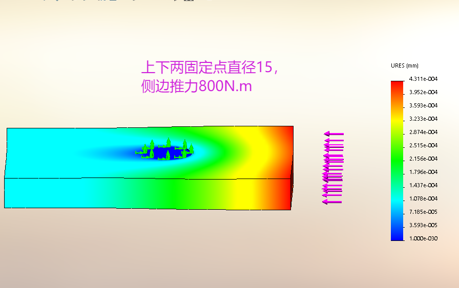

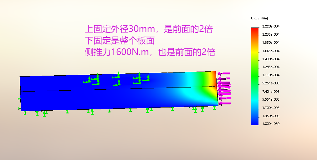

楼主: 煎饼卷榨菜
如图,板子受到的压紧力是一样的吗?

不一样,两倍关系,物理都是体育老师教的???
发表于 2025-7-8 07:56:05 | 显示全部楼层
情况描述清楚,但是通过你问的问题来看,你可能有不少误解。
板子收到的力,左图上下气缸输出压力抵消,力平衡。右图,压力是双倍,但是板子在实际中肯定是固定的,不是悬空的,如果是这样,板子就飞了,那么实际中,板子被别的零件固定着,也就是板子实际也给了大气缸2倍反力,板子实际也是力平衡。当然,这两种情况的力平衡是不一样的,左边板子除了微观上有变形,整体是不变形的,右边板子肯定受到偏载整体肯定有变形。这是从不同的学科的角度来分析零件在不同的数量级上的变化。
我猜测,你想问的实际不是夹紧力,而应该是摩擦力。
补充一下,右图的板子下面还有台面,是台面给了板子2N的支反力。刚才没看到台面  发表于 2025-7-8 07:58
发表于 2025-7-8 08:26:26 | 显示全部楼层
小气缸压紧后的位移是4.331e+004
大气缸压紧后的位移是2.220e+004
位移数少了差不多2倍+推力2倍
大气缸压紧力是小气缸压紧力的4倍左右!
这个问题还需要上软件分析?你这是一顿操作猛如虎最后分析出来1+1=4  发表于 2025-7-9 08:19
你一说才看见,确实是  发表于 2025-7-8 19:05
推力800Nm是什么鬼?  发表于 2025-7-8 10:53
侧边推力?没有侧边推力吧  发表于 2025-7-8 10:04
发表于 2025-7-8 08:40:11 | 显示全部楼层
制品收到气缸压力,自重,和摩擦力,明显第二种受力大些。
发表于 2025-7-8 09:13:29 | 显示全部楼层
不一样,大气缸大
发表于 2025-7-8 10:44:39 | 显示全部楼层
两种情况的压紧力可以等效为最大静摩擦力:fmax=N*μ(μ 为摩擦系数,N 为正压力)
1、左边的情况:
f左max=m*g*μ+N*μ
2、右边的情况:
f右max=m*g*μ+2N*μ
相同物体和接触面质量m和摩擦力系数相同,所以应该右边大。
发表于 2025-7-8 10:57:35 | 显示全部楼层
忽略自重,板子收到压力也是2倍关系
发表于 2025-7-8 13:52:41 | 显示全部楼层
气缸可以看作一个恒力源,因为气缸的力取决于截面积和压强,所以两个气缸截面积叠加且同向的情况下,推力就是双倍,如果两个气缸反向的话就是合力为零,和一个气缸怼在地面没区别,因为力的作用是相互的地面的反力也是气缸的推力。两倍关系没毛病。
发表于 2025-7-8 14:11:40 | 显示全部楼层
位移数少了差不多2倍+推力2倍
800N.m只是我给小气缸的一个大概数值!
大气缸是小气缸的两倍为1600N.m!
力不管给的多少,按楼主给的条件分析后都是2倍左右
发表于 2025-7-8 16:05:18 | 显示全部楼层
那应该大两倍
