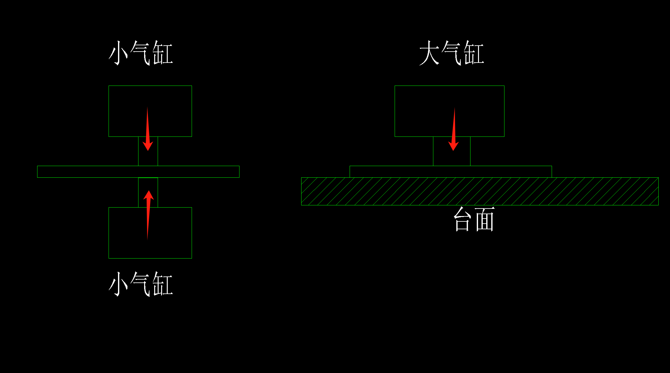

如图所示,情况一:两个小气缸对着压中间的板。情况二,板子放在台面上,用一个大气缸单侧压着。
假设大气缸的推力是小气缸的两倍,那么这两种情况,板子受到的压紧力是一样的吗?

个人理解:
图一下面的小气缸和板子可以看作是一体的,只受上面小气缸往下的推力。
图二只受大气缸向下的压力

力的作用是相互的。你用10牛的力给墙壁一拳,墙也给你的拳头10牛的力。
发表于 2025-7-7 16:38:09 | 显示全部楼层
不一样吧,可以把台面给的支撑力看成另一个气缸
多年前我写过一个帖子。
你这个板子水平,考察他的压紧力,有点容易混淆。
我那个帖子是,改进了数学模型,将板子竖过来。用摩擦力抵消重力。因为摩擦力是等于正压力乘以摩擦系数,所以也可以反映正压力的大小。
假设小气缸的推力是N,大气缸的推力是2N。
对于图一,(竖过来了哈),以板子做研究对象,受力平衡。则有
左边N×摩擦系数+右边N×摩擦系数 = 重力
对于图二,因为墙壁也给了他支反力,所以有:
左边2N×摩擦系数+右边2N×摩擦系数 = 重力
显然,压紧力是不一样的。
这里面的主要原因是一个气缸提供了两个气缸的效果,支反力是关键。
实际应用中,例如二指气缸。有的样本会提供“单个夹爪提供的夹紧力”这样的字样。
但是对于三指 四指甚至多指气缸,它又会提供“所有手指提供的夹紧力”这样的参数。因为无论是二指还是三指还是四指,夹紧力的来源都是通过杠杆机构由仅一个活塞推动所形成的夹紧力。单个手指的夹紧力被均分。
所以具体情况具体看
以上是我的观点,请斧正。
